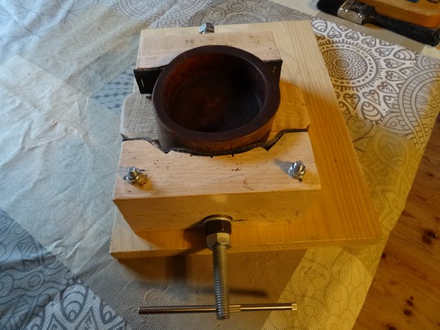

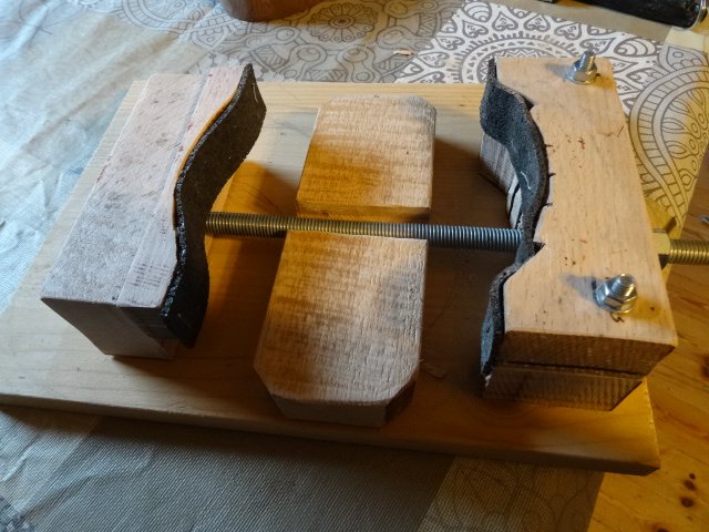

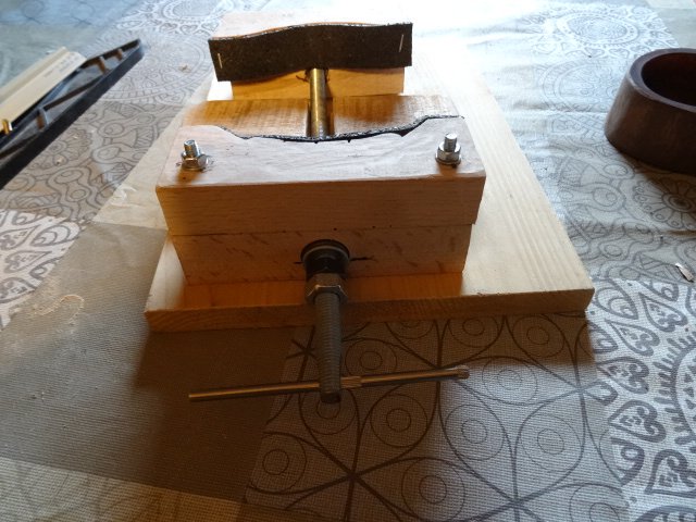

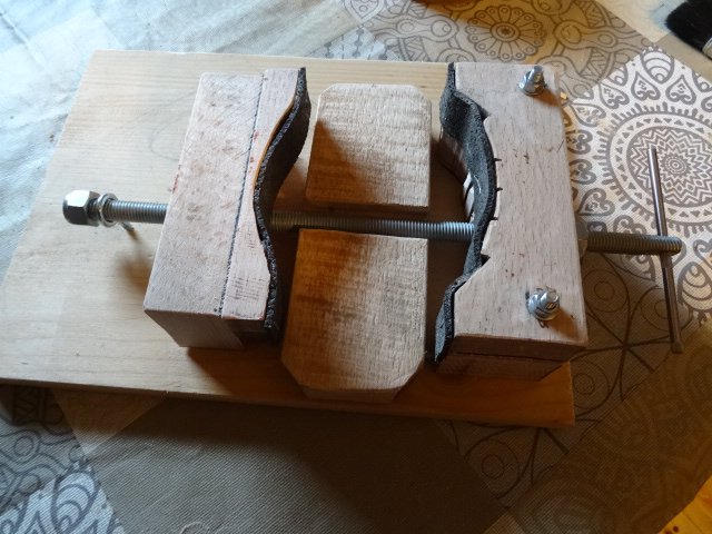

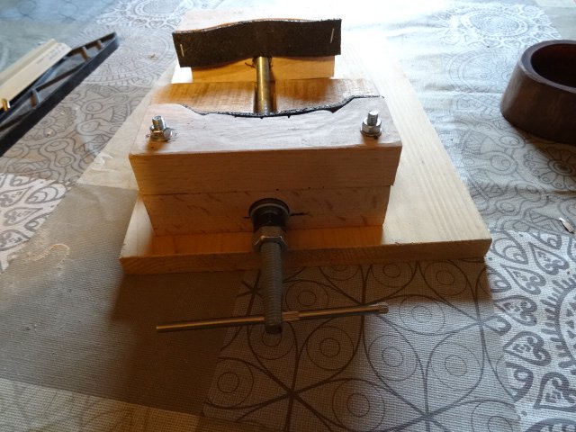

Hallo Schnitzfreunde und die , die es noch werden wollen ,
nachdem ich öfters mal 4 fach Kartengeld - Schüsselchen herstelle , da sie immer wieder verlangt werden , habe ich mir dieses Hilfsmittel gebaut . Natürlich gibt es so einen Flachschraubenstock auch zu kaufen , dieser jedoch ist aus herumliegenden Restteilen entstanden und somit fast kostenlos .
Ich habe eine aufgehängte Oberfräse , die mit hoher Geschwindigkeit dreht . Hierfür ist für eine gute und sichere Befestigung zu sorgen .Das Brett habe ich etwas größer gewählt , so daß ich es mit einer Zwinge am Werktisch befestigen kann und so kann ich die Vertiefungen in ein paar Zügen locker und sauber ausfräsen . Der Fräser muß unten gerade sein , so gibt es einen glatten Boden .
