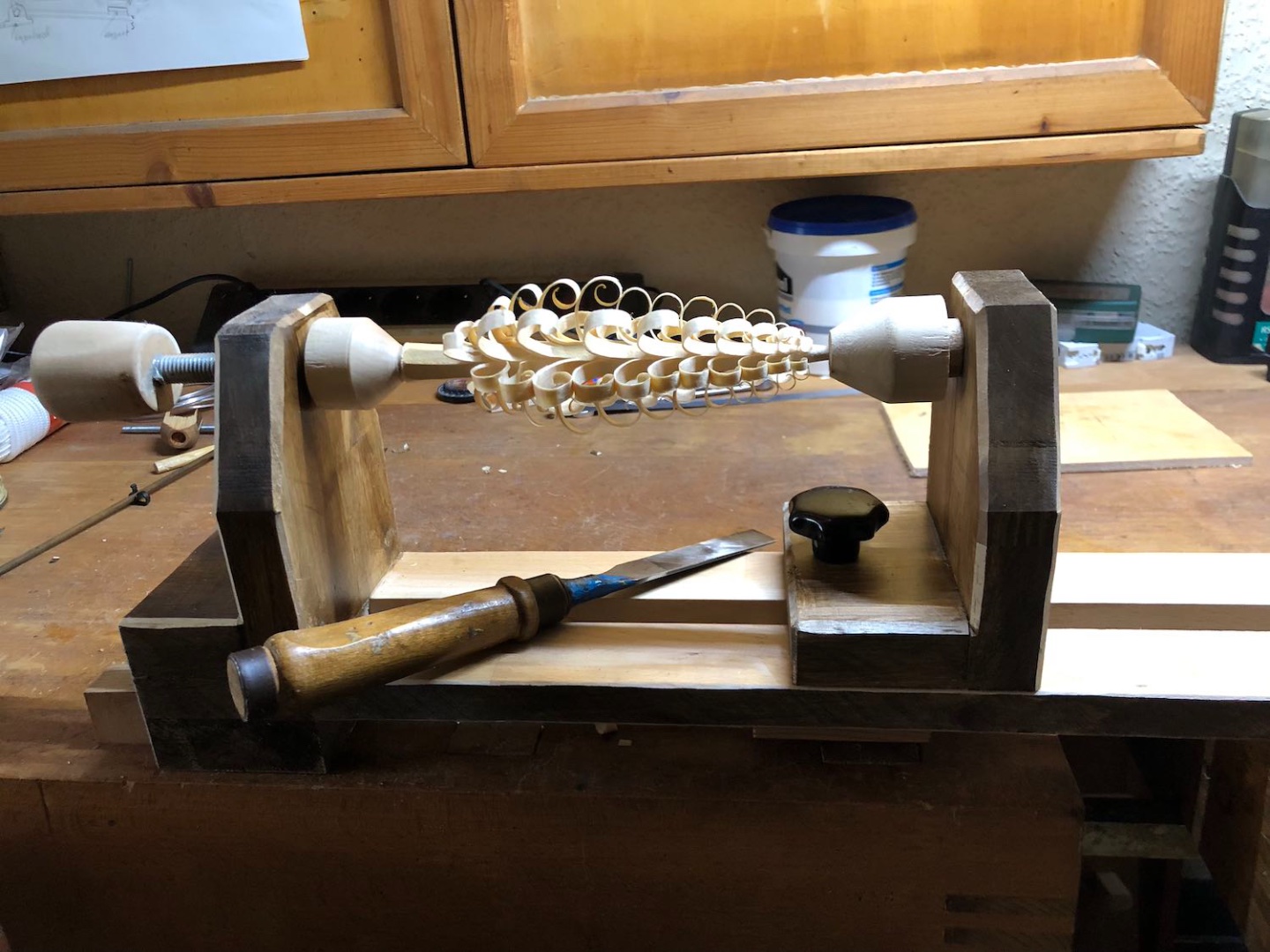

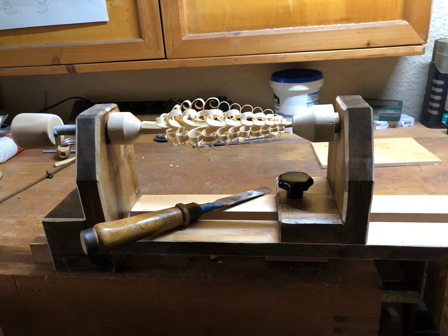

Beitrag von hoerbi » Do 13. Apr 2023, 17:20
nun habe ich endlich auch meine neue Vorrichtung zum stechen meiner Spahbäume fertiggestellt.
Zu allem Leidwesen musste ich allerdings feststellen, das ich ganz schön aus der Übung bin, denn das Spanbaumstechen zählt hier im Gebirge zu der Königsdisziplin in der Holzgestaltung.
Diese Spanbäume werden oft als Mittelachse für kleine Pyramiden oder auch als Gruppe zur Weihnachtsdeko verwendet.

Hallo hoerbi, dieser Baum sieht doch gelungen aus für
mein " nicht geschultes Auge". So eine Vorrichtung zum Stechen der Bäume ist doch nur bei Massenproduktion
angebracht. Das Herstellen solcher Bäume erfordert bestimmt einige handwerkliche Fertigkeiten die bei anderen Arbeiten erforderlich sind.
So, wie das Kerbschnitzen verpönt ist, aber notwendig .
Übung macht den Meister.

Auch ich meine der sieht doch gut aus.
Allerdings wenn man sehr genau hin schaut, kann man Kleinigkeiten erkennen.
Ich jedenfalls wäre glücklich wenns bei mir so aussehen würde.

Beitrag von hoerbi » So 16. Apr 2023, 15:06
@ Ulli, so eine Einspannvorrichtung für das Stechen von Span Bäumen hat wenig mit Massenproduktion zu tun,
denn es ist die eigentliche Vorraussetzung um so etwas überhaupt machen zu können. Bei einer Massenproduktion geht man in erster Linie davon aus, das diese durch die Verwendung von Maschinen erfolgt.
Hier wird zwar auch eine Drechselbank zum Herstellen der Rohlinge verwendet,
doch das eigentliche Span Stechen ist Handarbeit und es gibt keine Maschine, die das Könnte.
Ein sicheres Führen des Werkzeuges und ein gutes Augenmaß ist das wichtigste, dazu kommt noch das Holz welches ein paar wichtige Qualitätsmerkmale erfüllen muss.
@ Sepp, ja man sieht schon das dieser Baum nur ein Testbaum ist, es war auch nur ein Reststück an Holz, was ich dazu verwendet habe, denn wie man erkennen kann, haben sich die Späne auf einer Seite nicht richtig gedreht, woraus man sieht, das die Holzfaser nicht gerade verläuft.
Normal verwendet man gespaltenes Holz um daraus Rohlinge zu fertigen, denn nur ein gerader Faserverlauf macht es möglich das die abgehobenen Späne rund herum gleichmäßig werden.

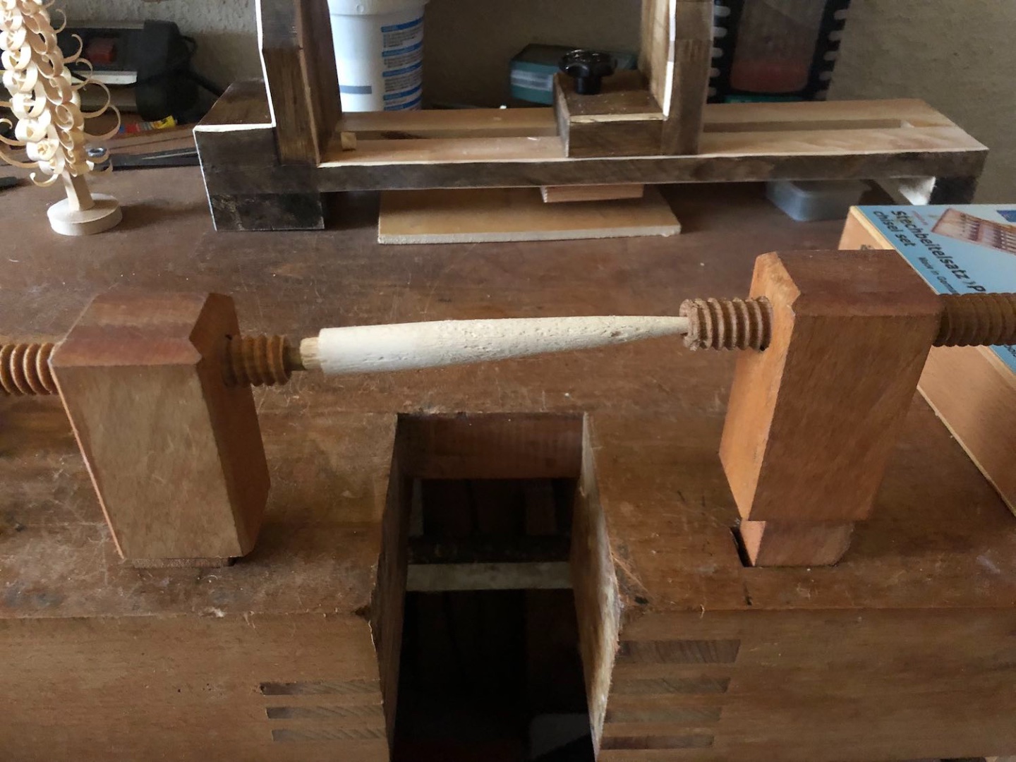

nein eine einfachere Möglichkeit gibt es leider nicht. Du musst mit einer Hand das Werkzeug halten und mit der anderen den Rohling und zur gleichen Zeit das Werkzeug führen.
Hier noch ein Foto der alten Vorrichtung, die ich direkt in die Hobelbank spannen konnte und zwar in die Löcher in die normalerweise die Bankeisen sitzen.
Allerdings sind an dieser Vorrichtung die Holzgewinde ausgeschlagen und damit kann man das Eisen nicht mehr ruhig führen.
Du solltest dich jedoch nicht daran stören, das ich den Rohling falsch herum eingelegt habe. Das hängt lediglich damit zusammen das ich Linkshänder bin.
