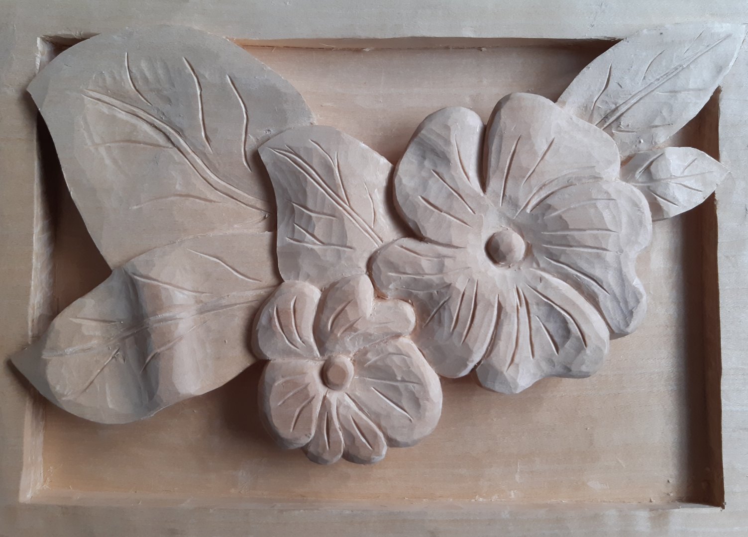

Hallo Schnitzfreunde, alle Schnitzarbeiten sind vollbracht.
Den Rahmen musste ich flacher schnitzen, ich kam mit meinen verschiedenen Schnitzeisen nicht weit genug unter die Blumen und Blätter .Mit dem Dremel ging nichts, alles geschnitzt. Die Grundplatte möchte ich punzieren,. Am schwierigsten waren die kleinen Hinterschneidungen
an den Blättern in den Ecken . Hab da teilweise unterhölt . (einen Durchbruch geschaffen).
Hat Spaß gemacht. Gruß Ulli

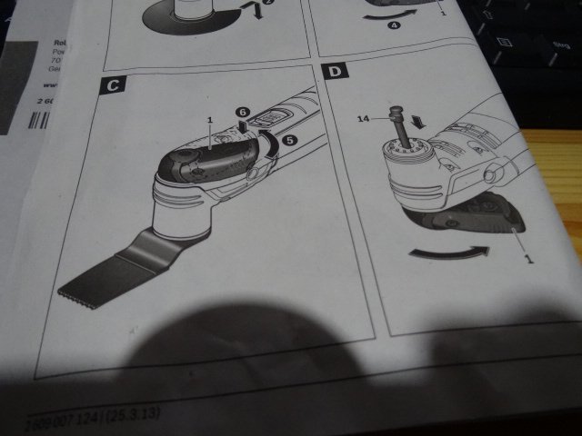

Gut gemacht Ulli ,
ich mache auch viel mit der "Dremmel " aber für solche Arbeiten geht die kleine Bohrmaschine dann doch nicht .
Was ich mir da mal angeschafft habe - siehe Bild - da kommt man(n) auch " untendrunter " , ich benötige sie aber selten ; es gibt aber immer mal wieder Arbeiten , bei denen es dann locker funktioniert .
Gruß Hans
Boschsäge / .- schaber /.- schleifer , usw .

ja genau so meine ich das und du hast es wunderbar umgesetzt.
Du kommst bei solchen Arbeiten besser weg, wenn du den erhöhten Rand weg lässt oder in einem 45 Grad Winkel nach innen um die Hälfte niedriger machst. Dann lassen sich Hinterschneidungen besser realisieren.

Hallo Hans und hoerbi, danke für euer Lob.
@Hans, so ein oszilierendes Gerät brauche ich auch noch. Mal schauen wenn die im Angebot sind.
@hoerbi, das mit den 45° Winkel ist eine tolle Lösung. Ist mir leider nicht eingefallen. .Jetzt merke ich mir das.
