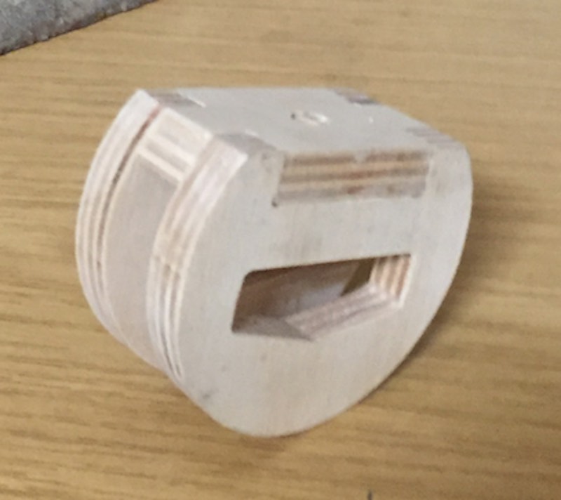

ich möchte euch hier einen Prototyp einer Spannvorrichtung zum Schleifen von Schnitzwerkzeugen
mit einer runden Schleifauflage vorstellen.
Ein ähnliches Teil hatte ich bereits im alten Forum schon mal gezeigt.
Mein Arbeitskollege und guter Freund bastelt gern und hat sich eine CNC Fräse selbst gebaut um Teile für Flugzeugmodelle zu fräsen.
Nun kam er auf die Idee, ein paar solche Schleifhilfen als Bastelsatz für ganz preiswert anzubieten. Bastelsatz daher, da der Versand in einem Brief erfolgen kann. So ein Teil, soll um die 4 -5 € kosten, eben nur so viel das die Unkosten gedeckt sind.
Sobald er das erste richtige Teil fertig hat, werde ich es nochmal hier vorstellen.

Beitrag von Dirk » Do 29. Okt 2015, 09:27
Das ist ja was eine CnC fräse, wenn man bedenkt was man damit alles machen kann . Schön das Du das hier ansprichst ich würde gern solch ein Teil nehmen wenn es fertig ist.
Aus welchen Material macht er das den .

Beitrag von b.huss » Mo 13. Nov 2017, 19:02
Hallo Herbert :) ,
hat Dein Freund schon mit der Produktion begonnen? Ich hätte großes Interesse an so einem Teil ( Natürlich nicht Kostenlos und Portofrei !)
Herzliche Grüße von der Ostseeküste Burkhard :D
