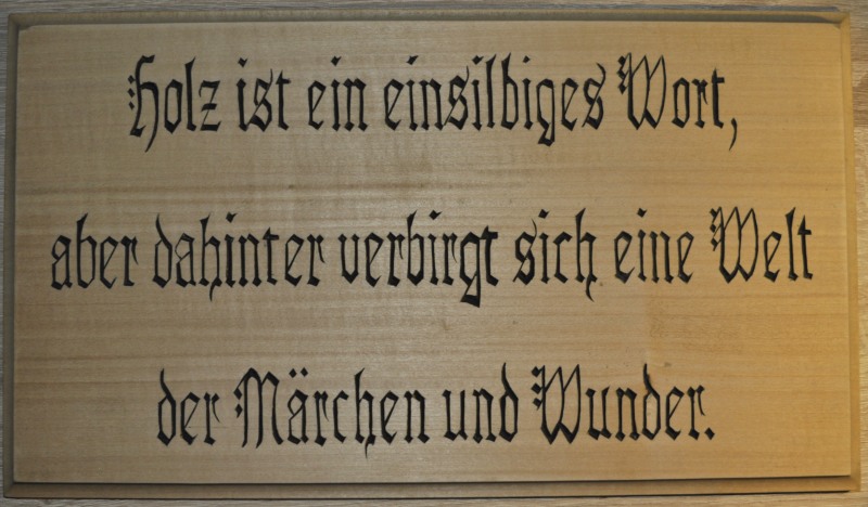

Beitrag von Thomas » Sa 28. Nov 2015, 22:10
hier mal eine Schrifttafel. Die Schrift ist nur mit dem Messer geschnitzt.
Das Holz ist Linde, die Schrift mit schwarzer Acrylfarbe eingefärbt.
Größe: 33x19cm, Schrifthöhe ca. 2-3cm
Schriftart: MKBrokenTypes

Beitrag von Dirk » So 29. Nov 2015, 07:21
Genau so sehe ich es auch. Wie haste den die Farbe in die Schrift bekommen ohne an den Ränder Rum zu klecker.
So etwas habe ich mal auf eine Messingplatte gemacht für ein Pokal vom Hundeverein. Da habe ich die ganze platte ein geschwärzt und dann abgewischt. Das geht bestimmt bei Holz nicht oder.
Re: Kerbschnitt Schrift
Beitrag von Thomas » So 29. Nov 2015, 10:31
Hallo Dirk,
mit einem kleinen Pinsel habe ich die Farbe aufgetragen. Natürlich geht da auch was drüber.
Da die Platte aber vorher dünn grundiert wurde, kann man die übermalte Farbe leicht wegschleifen. Wichtig ist in Faserrichtung zu schleifen. Ich schleife soetwas mit 400er oder 600er Schleifpapier.

Beitrag von Heinrich » So 29. Nov 2015, 14:48
Hallo Thomas,
find wie Herbert die Tafel auf der Startseite zu platzieren eine gute Idee.
hast du diese Kunstschrift mit allen Groß- und Kleinbuchstaben?
Beitrag von Thomas » So 29. Nov 2015, 17:03
Hallo Zusammen,
ich schau mal, dass ich die Tafel auf die erste Seite bringe.
Die Schriftart ist ein True Type für Windows. Da sind grosse und kleine Buchstaben, sowie die Zahlen enthalten. Die kann man einfach über Google suchen und installieren. Ich hatte die Schrift ohne Vorversuche übertragen und dann geschnitzt. Sie lässt sich erstaunlich einfach schnitzen.

Beitrag von Dirk » So 29. Nov 2015, 18:21
Hallo Thomas
Danke also mit kleinen Pinsel und dann schleifen wenn nötig. Alles klar werde mal etwas ähnliches versuchen Tür Schild z.B.
