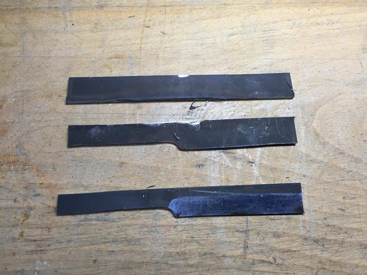

Das Metall (Maschinensägeblatt) schneide ich mit der Flex in Streifen zu 12 mm, dabei hat das Material eine Stärke von 2,5 mm.
Der Streifen ist 10 cm lang und die Angel (5cm) wird auf eine Breite von 6 mm geschnitten.
Dabei bleibt die Klinge als ein Rechteck bestehen, da sie sich beim Schleifen auf dem Doppelschleifer unter ständiger Kühlung besser Händeln lässt. Die Klinge wird nun beidseitig konisch geschliffen bis auf eine Stärke der Schneide von ca. ¼ mm.
Nun kann man die Klinge auf dem Nassschleifer bereits soweit schleifen, bis die Schneide so dünn ist, das diese sich umlegt.

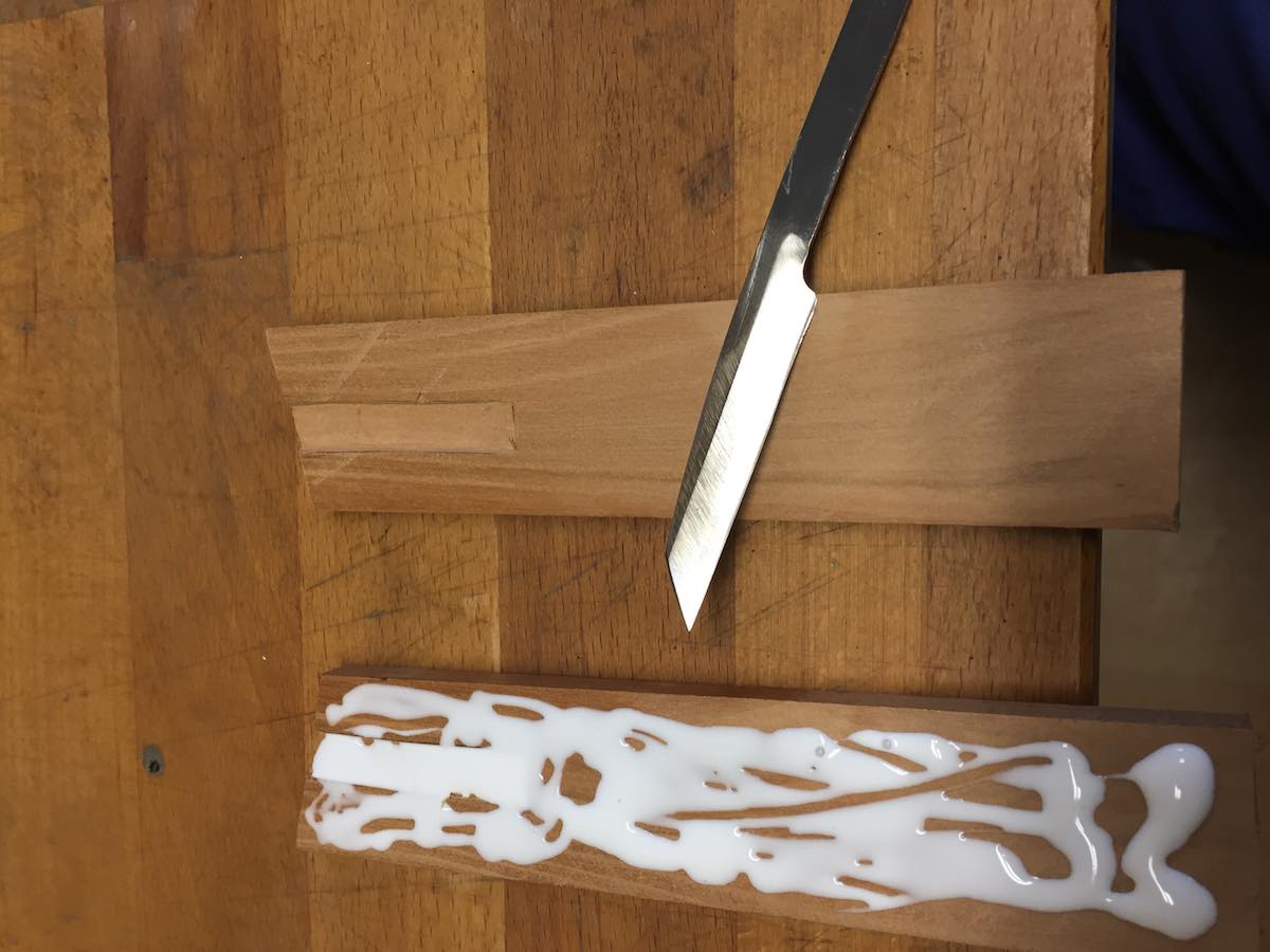

Erst jetzt passe ich die Angel in zwei Stücken 8mm Holz ein und leime den ganzen Kram zusammen.

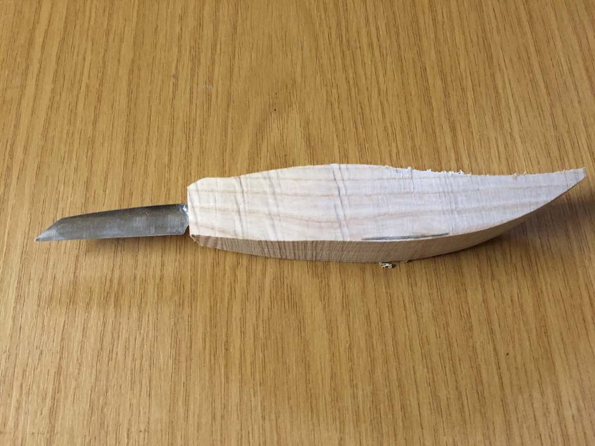

Nach der Trocknung des Leimes lege ich eine Schablone auf und schneide mir das Heft grob zu.

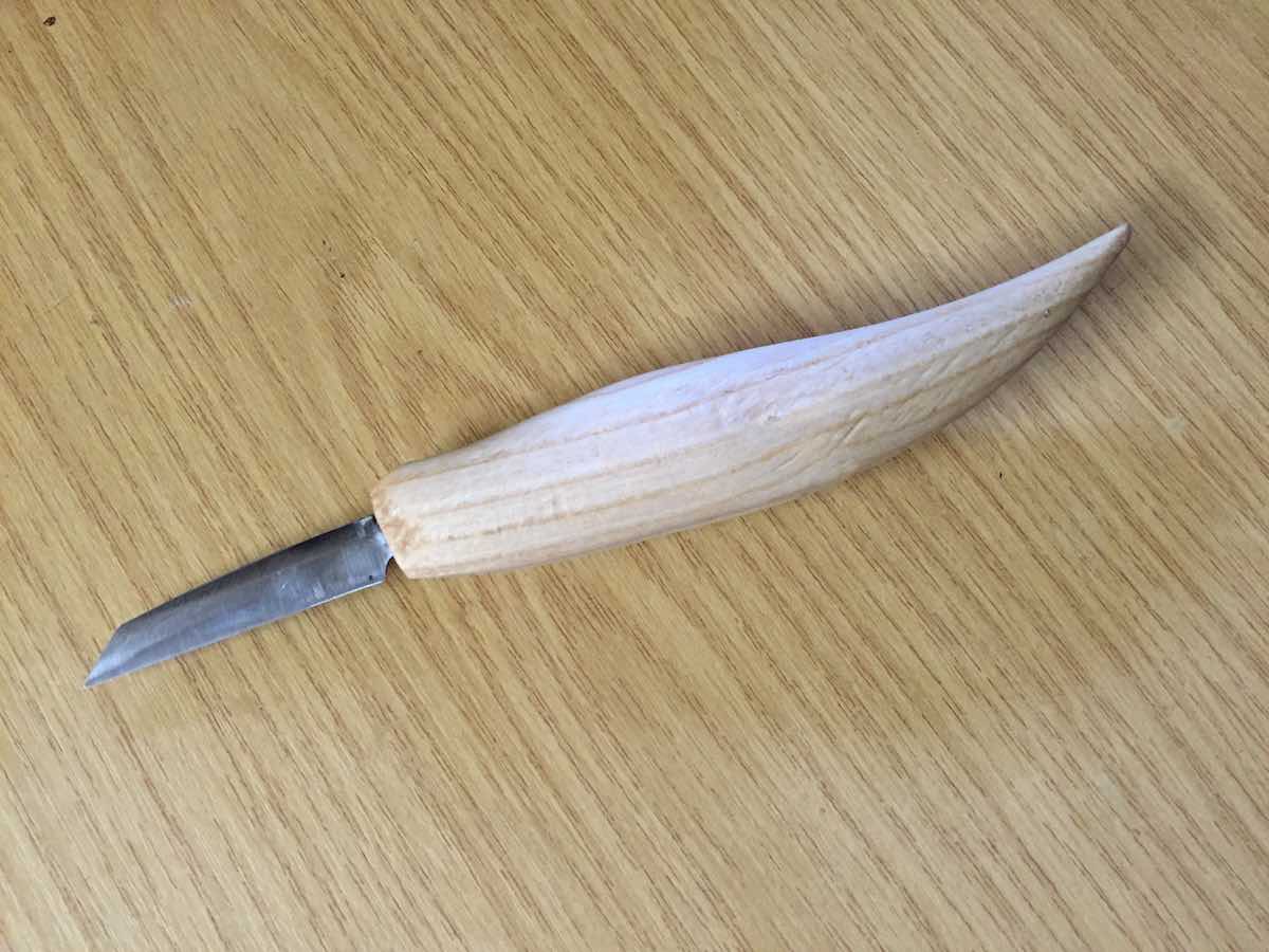

Mit einer Holzraspel feile ich das Heft so, das es gut in der Hand liegt und schleife mit entsprechenden Schleifleinen die Flächen glatt.
Nach dem das Heft fertig ist, muss die Klinge nur noch poliert werden und bekommt den letzten Feinschliff, den bei mir nach wie vor auf einer sehr feinen diamantplatte gemacht wird. Letzlich wird die Klinge noch mal auf dem Leder abgezogen und fertig ist das neue Messer.
Insgesammt benötige ich für die Herstelleung eines solchen Messers ca. 5 Stunden.
Auf eine Oberflächenbehandlung verzichte ich an dieser Stelle, da jeder weis, mit welcher Endbehandlung er am besten bei seinen Werkzeugen klar kommt.

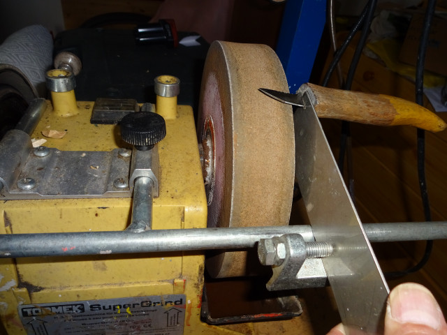

Ich hatte auch Probleme mit gleichmäßigen schleifen der beiden Seiten.
Ich habe das so gelöst. Ich habe einen Blechstreifen ca 2mm genommen, habe einen Schlitz, so breit wie das Messer dick und so tief wie es breit ist, mit der Flex geschnitten.
Hier stecke ich nun das Messer beim Griffansatz in diesen Schlitz. Schleife eine Seite, dann nehme ich das Messer und stecke es von der anderen Seite in den Schlitz, schleife diese Seite gleichmäßig zur andern Seite. Hierbei ist es wichtig das der Blechstreifen immer an der Auflage aufliegt.
Der Winkel ändert sich durch diese Vorgehensweise nicht. Das Messer und der Blechstreifen sollten dabei in etwa im rechten Winkel zur Schleifscheibe sein.

Re: Ein neues Messer zum Nachbau
Entschuldige es hat mit dem Bild lange gedauert.
Ich denke hier kannst du dir eine genauere Vorstellung meiner Vorrichtung machen. Für die andere Messerseite brauchst du nur den Griff umdrehen und zur linken Schleifscheibenseite wechseln.

das ist natürlich eine Vorrichtung die man haben sollte. Ehrlich gesagt, konnte ich mir beim besten willen nicht vorstellen, wie du das mit dem Blechstreifen und dem Schlitz gemeint hast, doch jetzt ist mir das klar.
Wie ich erkenne, hast du vor der Rundmetallauflage eine weitere Auflage die am Blech geklemmt wird, um den Fasenwinkel einzustellen.
Ich werde mir auf jeden Fall mal so ein Teil zurecht basteln und das mal ausprobieren.

prima Lösung , ich habe zwar den Originalmesserhalter von Tormek für diese Maschine , aber bei so kleinen Messer
wird es immer recht eng mit dem Winkel .
Probier ich auch mal aus .
