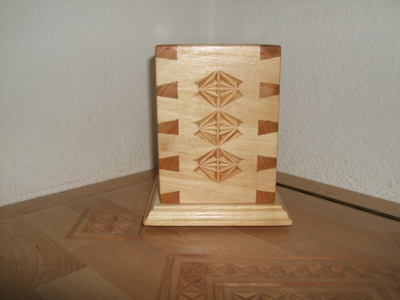

Hallo,
heute eine Stiftebox.

Hallo Klaus,
wow, da hast du dir aber was angetan.....
Die Zinken sind ja schon ein hingucker :P Die Kerbschnitzerei ist sehr schön.
Alles perfekt!

Hallo Klaus,
da bin ich aber platt, eine so perfekte Schwalbenschwanz-Verzahnung mal hier im Forum zu sehen. Ich habe mich selbst schon eine Zeit lang mit dieser Thematik befasst und weis daher das sowas nicht ganz Ohne ist.
Hast du die Zinken mit der Oberfräse gemacht oder von Hand ?
Auch das schlichte Kerbschnitzmotiv passt ausgezeichnet.
Eine gute Idee sich selbst mal wieder an so etwas zu wagen.

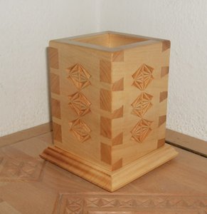

Beitrag von Klaus » Mo 2. Mai 2016, 22:59
die Zinken habe ich mit der Hand gemacht und die Schwalben mit der Bandsäge.
Danke und Gruß

Beitrag von hoerbi » Mo 2. Mai 2016, 23:04
Hallo Klaus,
o.K. die Schwalben mit der Bandsäge, doch sauber arbeiten musstdu beides ohnehin mit einem vernünftigen Stemmeisen. Verwndest du zum Aufzeichen eine Schablone oder rechnest du dir den Abstand der Zinken und Schalben aus?

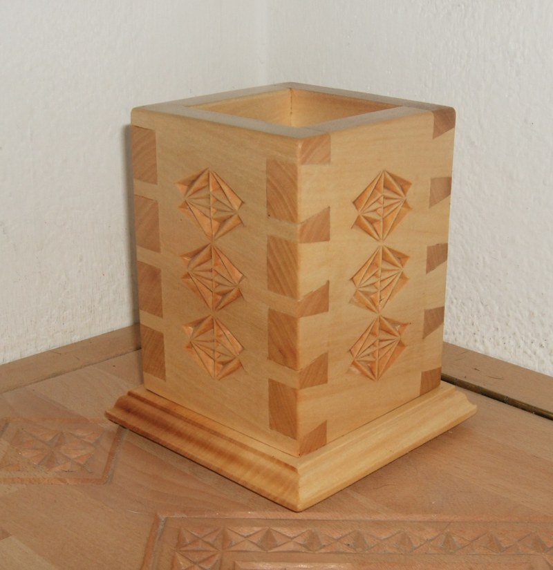

Beitrag von Klaus » Di 3. Mai 2016, 11:51
Hallo,
danke für eurere Antworten.
Herbert: (kleiner Nachtrag)
Die Zinken sägte ich zuerste mit der Handsäge.
Danach wurde der Rest mit der Bandsäge sauber bearbeitet.
Am Schluss mit einen scharfen Stemmeisen nachgearbeitet, nur der Übergang zu den schrägen
Zinken. Die Schnitttiefe nur mit der Bandsäge.
Dann der Übertrag der Zinken zu den Schwalben.
Die Schwalben wurden ausschließlich mit der Bandsäge bearbeitet, ohne Nachputzen mit einen Stemmeisen.
