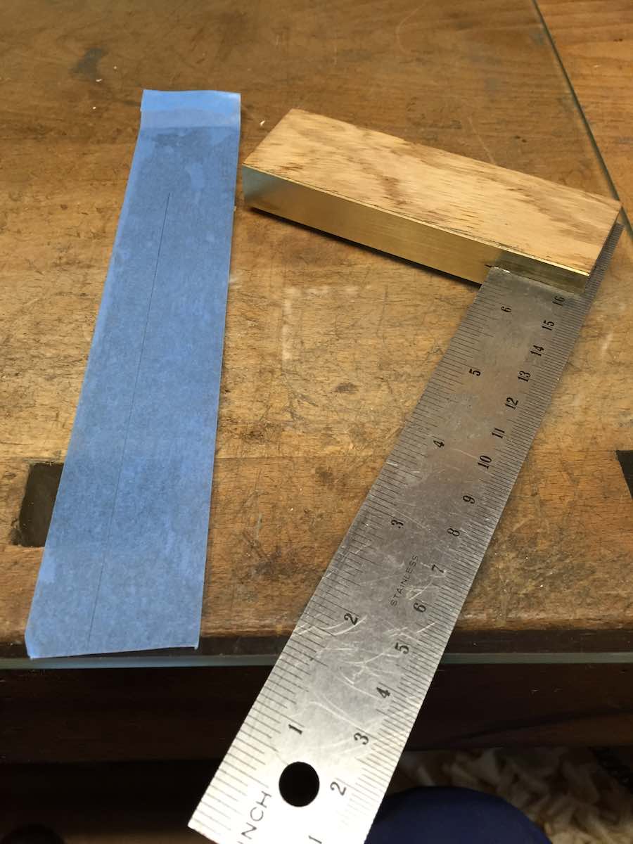

nicht ist ärgerlicher wenn man ein Stück Holz winklig haben will und die in der Werkstatt vorhandene Winkel jeder was anderes anzeigt, nur eben nicht die 90 Grad.
Ein guter Winkel hat seinen Preis also habe ich mich mal darin versucht einen selbst zu fertigen.
Die Zunge stammt von einem Winkel der sowas von ungenau war, das dieser nur was für den Schrott war.
Mit der Flex habe ich die Stahlzunge abgetrennt und auf einer Glasplatte mit 1200 Schleifpapier die beiden Außenkanten der Zunge abgezogen. Die Zunge habe ich auf ein zuvor aufgeklebten Messingstreifen in das Holz eingepasst und eingeklebt.
Um nun herauszufinden ob der Winkel auch 90 Grad aufweist, habe ich auf die Glasplatte einen Streifen blaues Abklebeband aufgebracht. Den Winkel an der Glasscheibe angelegt und auf dem Papier eine Linie gezogen. Wenn man nun den Winkel wendet, sollte die beide Außenkanten der Zunge auf der gezeichneten Linie deckungsgleich liegen. Wenn der Kleber ausgehärtet ist, wede ich die Zunge noch vernieten.

das mit der Glasplatte ist ein guter Trick , wäre ich so nicht draufgekommen .
Stimmt irgendwie , sie haben alle leichte Abweichungen . Einen jedoch habe ich , der ist aus einem Stück gemacht ,
der stimmt , allerdings hat der keinen Anschlag am kurzen Winkel .
