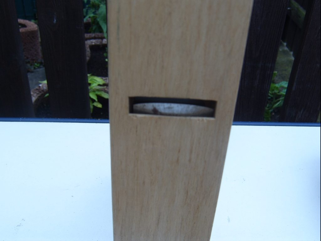

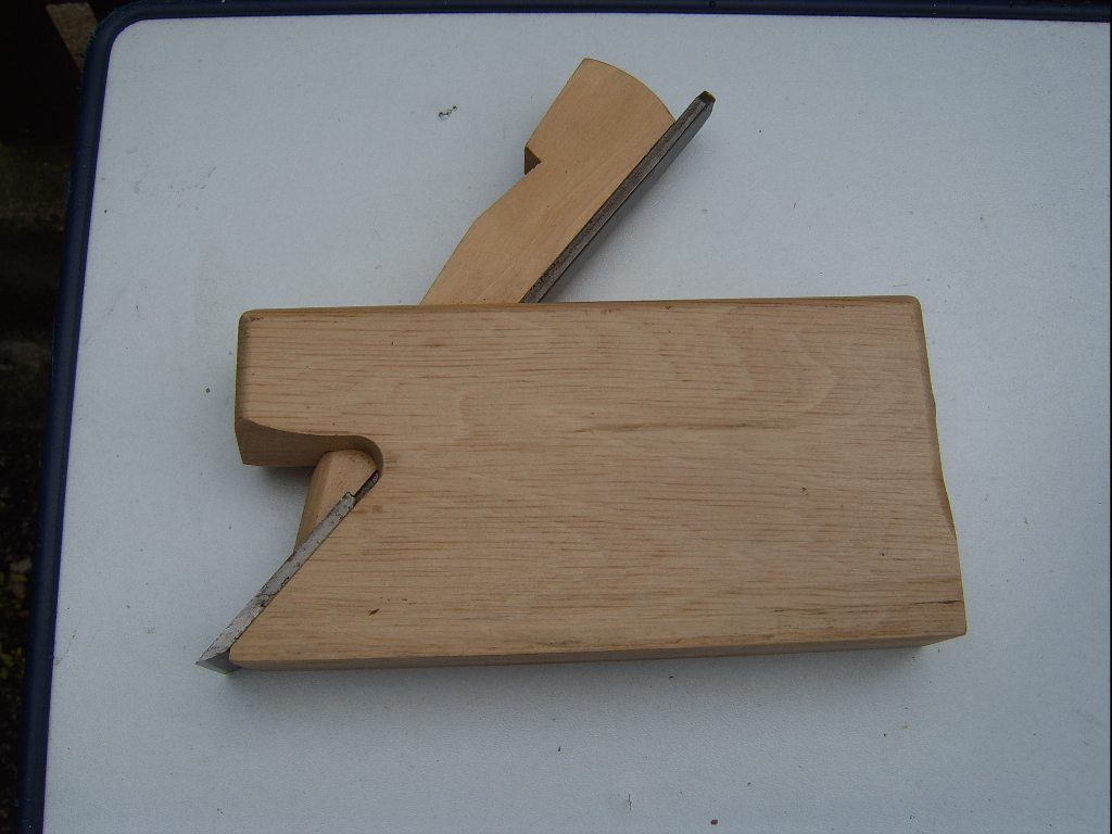

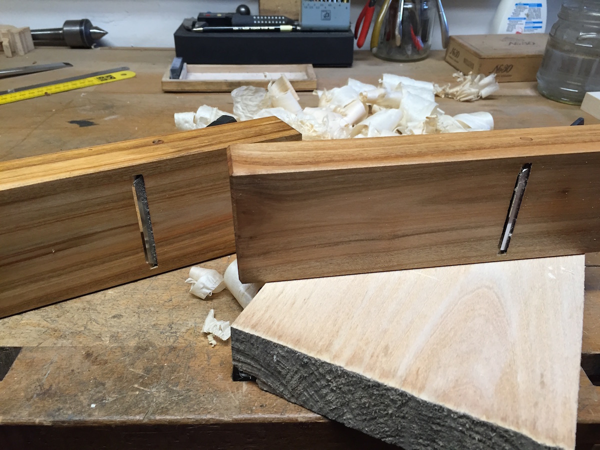

vor längerer Zeit habe ich mir mal einen Schlicht - Hobel japanischer Art gebaut, allerdings habe ich für das Eisen ein Stück HSS Stahl von einem Maschinensägeblatt verwendet.
Diese Hobel beschränken sich auf das wesentliche und sind mit keinerlei Einstellmöglichkeiten wie die westlichen Hobel ausgestattet. Gegenüber den westlichen Hobeln verfügen sie jedoch über eine Besonderheit, denn der Hobel wird gezogen und die flache Bauform von gerade ein mal 3,5 cm sprechen für sich. Das Hobeleisen liegt mit 38 – 42 Grad in einer Lage die ein einfaches und leichtes Hobeln von weicheren Hölzern leicht macht. Die eingelassene Klappe die das Eisen straff an den Hobelkörper drückt hat gleichzeitig die Aufgabe des Spanbrechers.

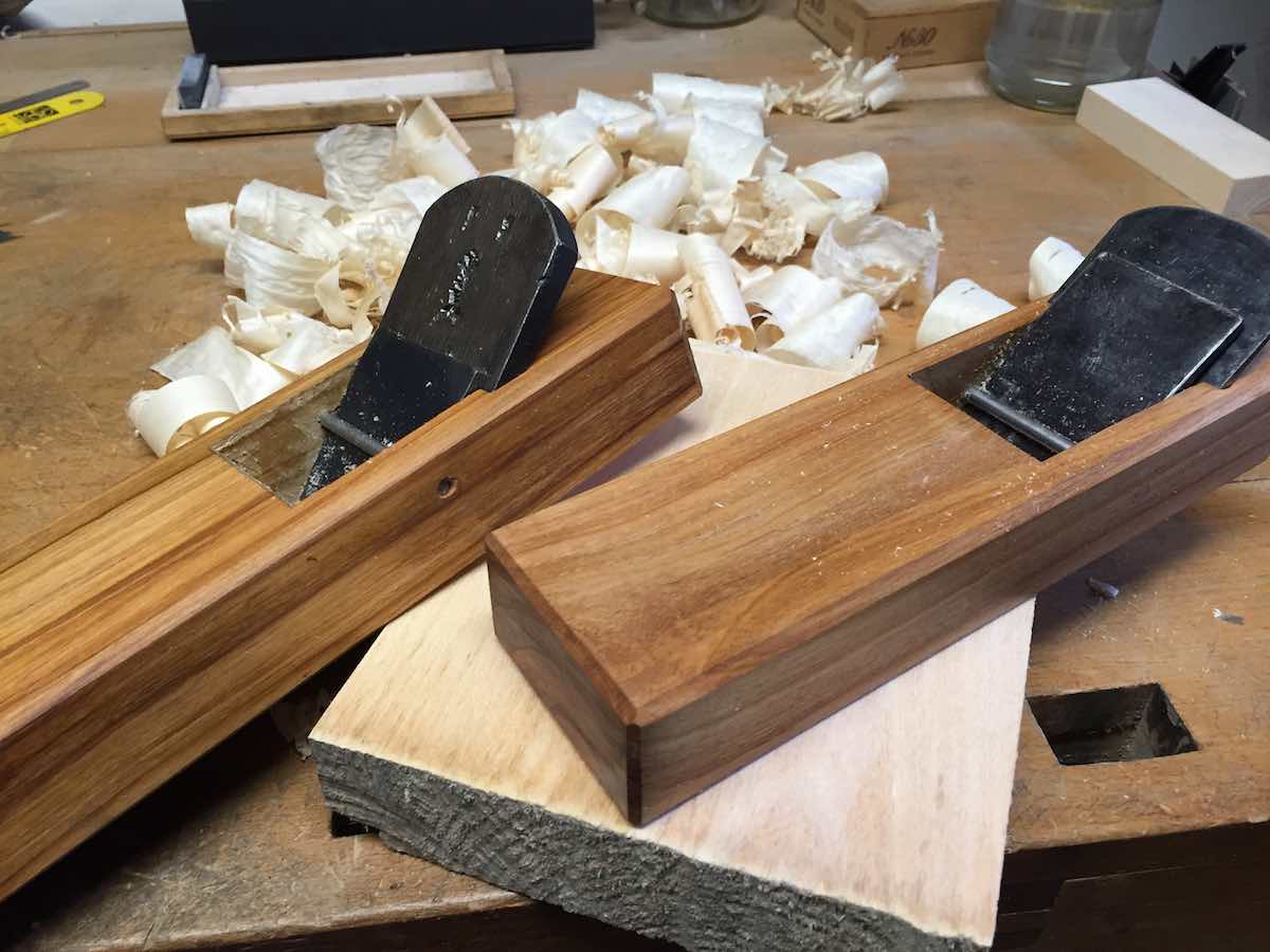

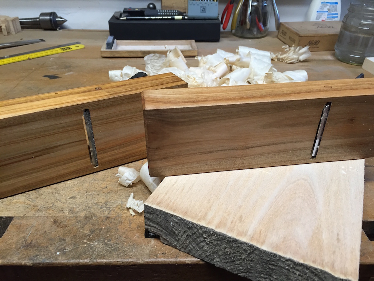

Nun habe ich mir einen weiteren Hobel dieser Art gebaut und dazu mir ein japanischen Eisen besorgt. Den Hobelkörper hatte ich schon länger im Rohbau fertig, so das ich das Eisen nur einpassen brauchte. Leider ist mir durch den vorgefertigten Hobelkörper das Hobelmaul mit 2mm etwas groß geraten, doch damit kann ich fürs erste leben. Das Eisen ist 65mm breit, am oberen Teil 9 mm dick und verjüngt sich nach unten auf 6 mm.
Ich braute das Eisen nur noch abziehen und es war gebrauchsfertig. Zugegeben sind solche Hobel nicht ganz billig, doch damit ein Brett zu hobel ist einfach eine Freude.
Wie bei jedem Hobel kann auch so ein Hobel noch weiter aufgepeppt werden, in dem die Hobelsole nicht komplett auf dem Holz aufliegt, um so den Reibungswiderstend zu verringern. Bei einem westlichen Metallhobel ist so ein Tuning natürlich nicht möglich.

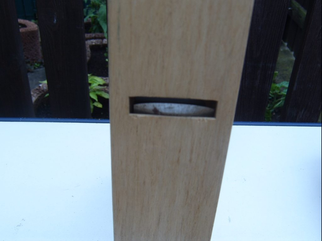

ich habe auch verschiedene andere Hobel. Unteranderem habe ich auch einen Raubankankhobel den ich mal von Thomas bekommen habe. Was glaubst du wie der Pfeift, wenn ich damit übers Holz fahre. Ferner habe ich noch einen Nut -Hoble vom Flohmarkt, ein paar Hobel aus Holz und auch ein paar aus Metall.
Irgendwann habe ich mich mal mit den primitiven Arbeitsmaterialien der japanischen Tischler befasst. Es ist schon erstaunlich mit welchem Geschick diese Leute da zu Werke gehen. Es gibt bei YouTube auch Videos, in dem regelrechte Meisterschaften im Hobeln ausgetragen werden.
Nun Hans, wenn man die Zusammenhänge eines Hobels verstanden hat, ist der Bau eines solchen Hobels nicht schwer. Ein weiterer Vorteil bei diesen Hobel, ist der Hobelkörper ein mal verschlissen, fertigt man eben aus einem Stück Hartholz einen Neuen.
Ein Stück holz zu Schleifen ist die eine Sache, doch bei einem gehobelten Stück Holz kommt die eigentliche Schönheit des Holzes erst zum Vorschein.
Es wird also Zeit, das du dir mal deinen Karton her nimmst und dir mal einen Hobel zurecht machst.

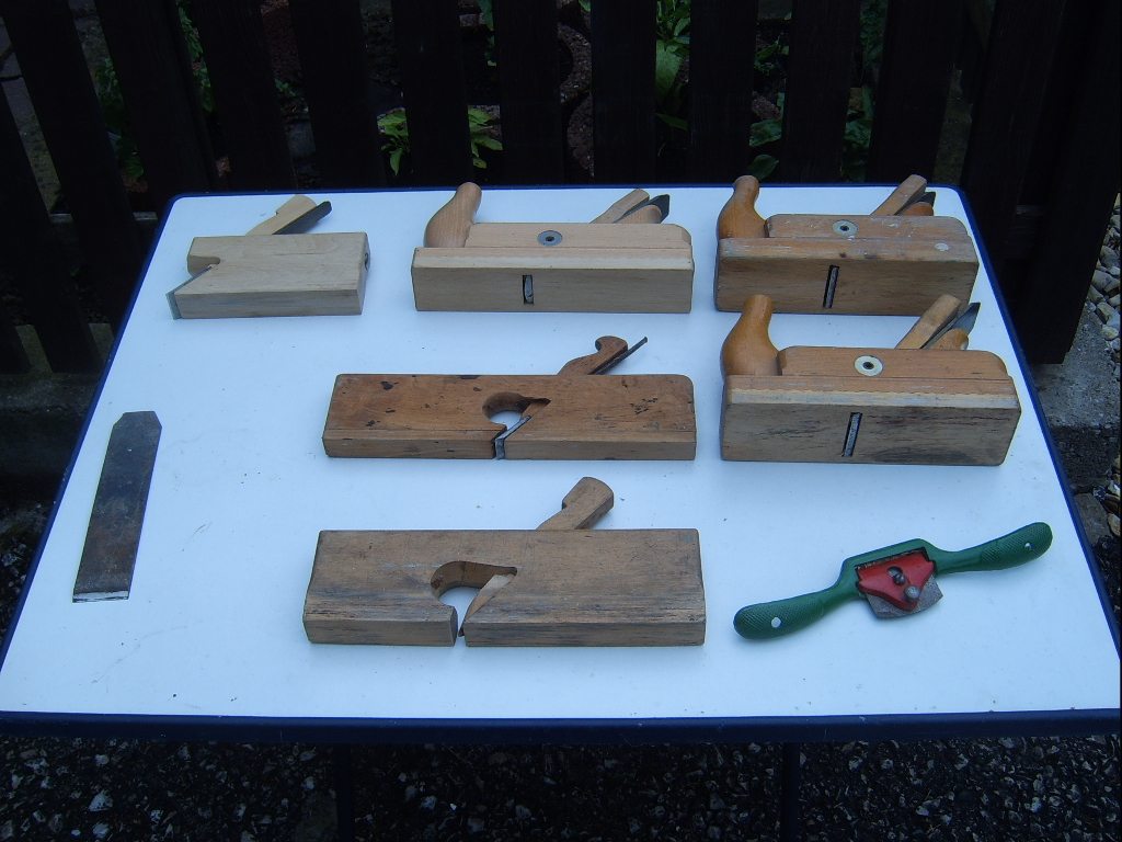

habe mal meine Kiste mit Hobel " hervorgeräumt " .
Für was die wohl alles gehören ??? Der eine ( siehe Nahaufnahme ) hat ein gebogenes Eisen drinn ?

@Herbert,
der HHS Hobel war ja schon der Hammer, aber mit einem richtigen Eisen ist die Schnittleistung noch viel besser.
Besonders das "flattern" des Eisens bei schwierigen Faserverläufen ist dann weg.
Da kann man auch mal nur ein Stück Fichte runterhobeln, weil es so schön pfeift
Auf jedenfall eine Bereicherung deines Werkzeugschranks.
@ Hans,
eine schöne Sammlung
Im unteren Bild von oben links:
Eckeneinlasshobel: zum Einlassen von Scharnieren und Simshobeln ins Eck. Braucht kein Mensch geht mit einem Stechbeitel einfacher......
Schrupphobel (mit den runden Eisen): wird zum groben schruppen einer Holzoberfläche genutzt. Damit kann man schnell Wölbungen und verdrehungen in einem Brett aushobeln. Das ist der erste Hobel den man zum bearbeiten eines Bretts nimmt.
Die beiden rechts oben und mitte sind Putzhobel. Damit kann man die Oberflächen glätten, Kanten anfasen, kurze Bretter fügen. Ein Universalhobel. Die gibt es mit einer einfachen Klinge und als Doppelhobel mit einem Spanbrecher auf der Hobelklinge. Doppelhobel arbeiten mit weniger Ausrissen als Einfachhobel.
Die beiden schmalen sind Simshobel. Die nummt man zum Hobeln von Simsen und kleinen Fälzen.
Der Metallhobel ist ein s.g. Schinder. Den nimmt man um z.B. Stuhlbeine in form zu hobeln. Gibt es auch mit einer halbrunden Klinge.

in absehbarer Zeit werde ich den Hobel mit dem HSS Eisen noch mal überarbeiten. Wie du schon schreibst, besteht bei den dünnen Eisen die Möglichkeit das beim Hobeln das Eisen beginnt zu „flattern“. Nun bin ich auf die Idee gekommen mir selbst ein so starkes Eisen zu fertigen.
Die Auswahl des Stahls war natürlich die Frage. Im gesamten Netz ist aber kein so starker Stahl zu finden, so habe ich mir ein Stück einer gebrochenen Blattfeder eines LKW besorgt, da ich der Meinung bin, das ein Federstahl nicht schlecht sein kann.
Mal sehen was letztlich dabei raus kommt.
