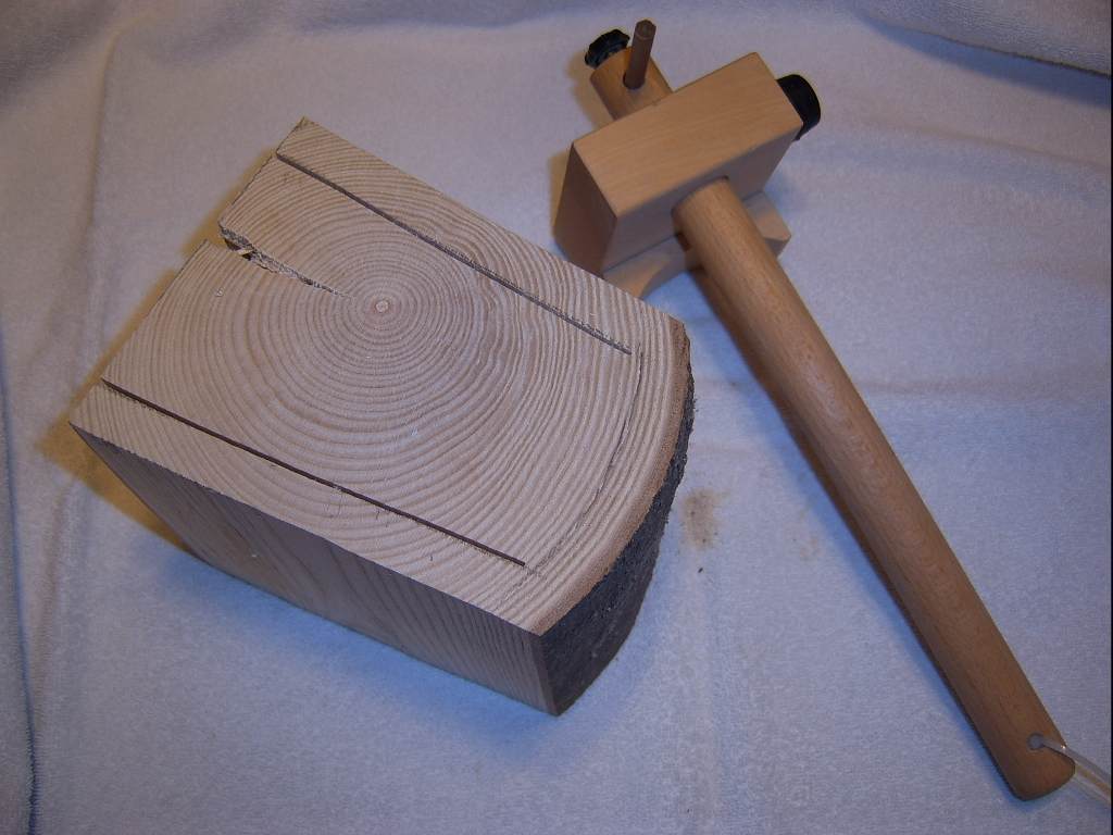

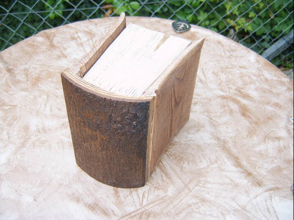

" Das Buch mit der Schublade " - es ist aus einem Buchenstamm gemacht ( nach den Jahresringen war der Baum ca. 60 Jhr. alt ) .

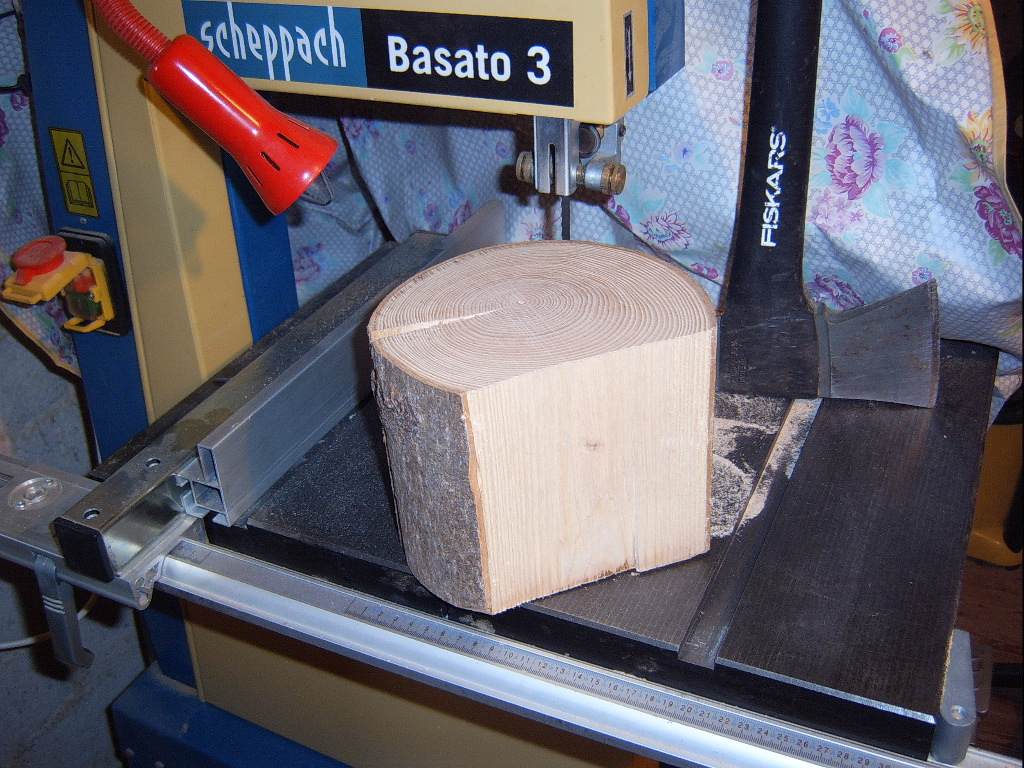

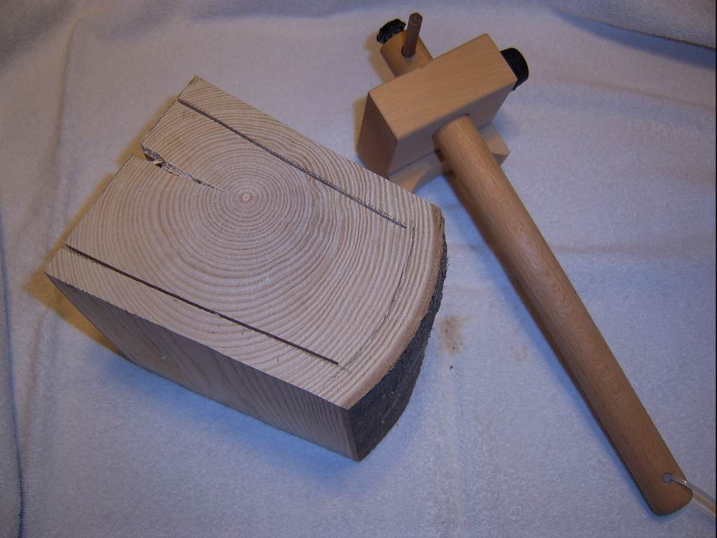

Nachdem ich in meiner Bandsäge nur eine Durchlaßhöhe von 16 cm habe , mußte ich erst den Stamm seitlich mit der Axt abspalten , um ihn unter die Säge zu bekommen . Den natürlichen Riß habe ich mit in die Richtung eingearbeitet.

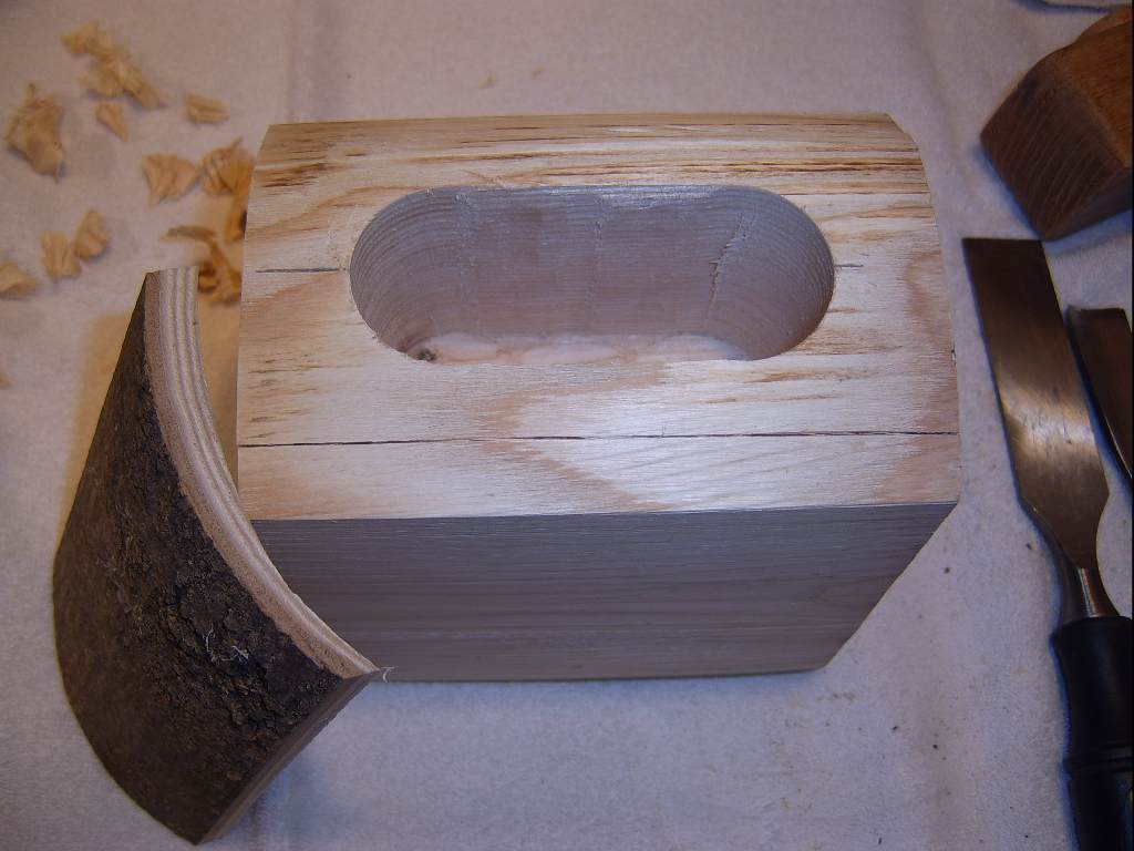

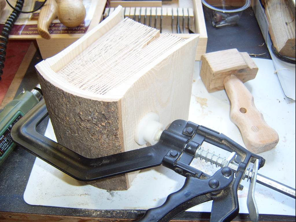

Wie ihr an den Bildern sehen könnt, habe ich dann erst mal die Rinde - den hinteren Deckel - abgesägt , dann die Seitenteile vom Buch . Danach den Blätterblock , oben, unten und vorne um ca. 1 cm abgesägt , damit später dann der Buchrücken und die Außendeckel etwas länger sind wie die Buchseiten .

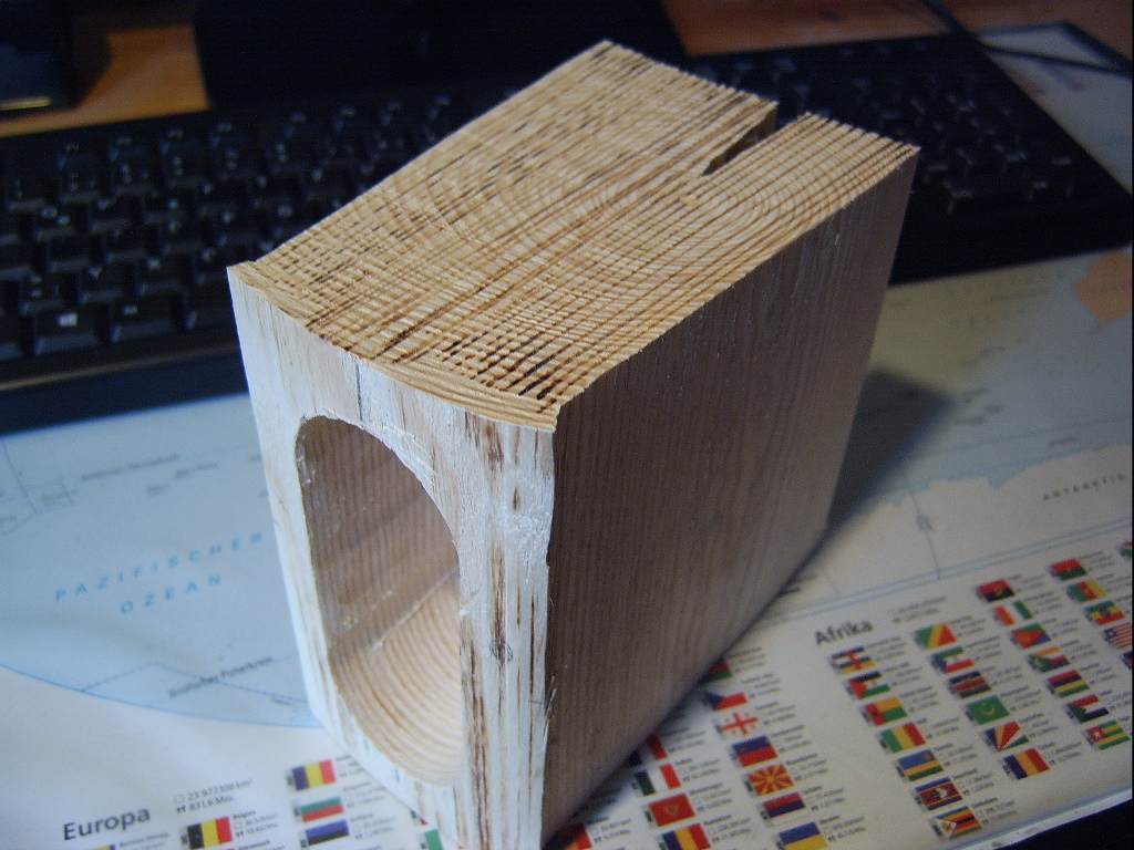

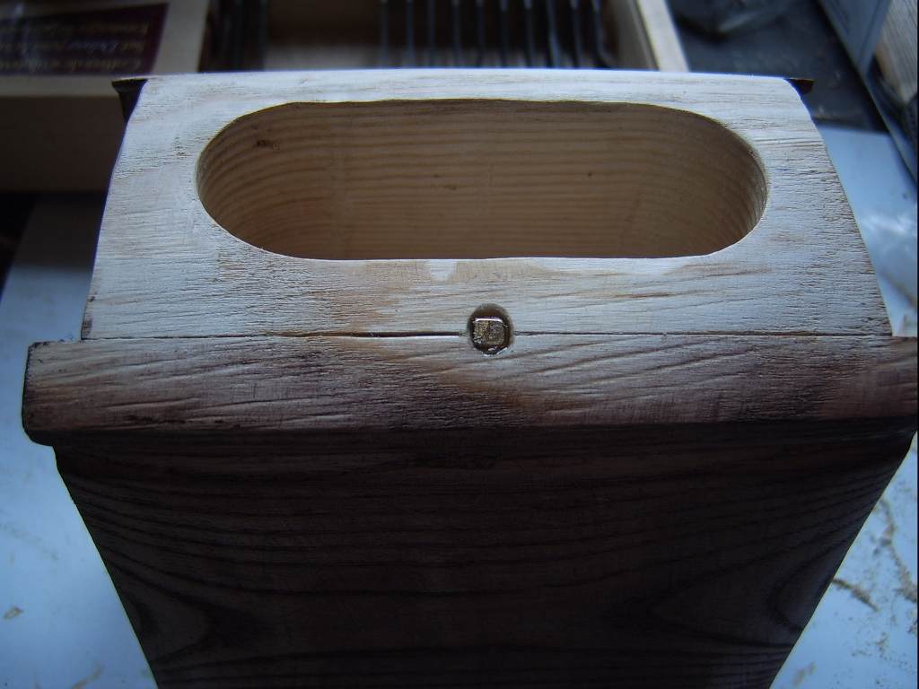

Anschließend habe ich dann den Schacht - von hinten in den Buchrücken - mit einem 40 er Bohrer - über die Ständerbohrmaschine eingebohrt und anschließend mit dem Stemmeisen nachgearbeitet .
Sicherlich ist das nur mit einer Ständerbohrmaschine möglich in der Größenordnung von einem 40 er Bohrer und das ist schon nicht ganz einfach . Man muß dabei immer wieder den Bohrer hochfahren - auch den Endanschlag einstellen- damit sich der Bohrer " freiräumt " von Spänen , denn wenn er sich " festfrißt " - :o dann gehts rund .

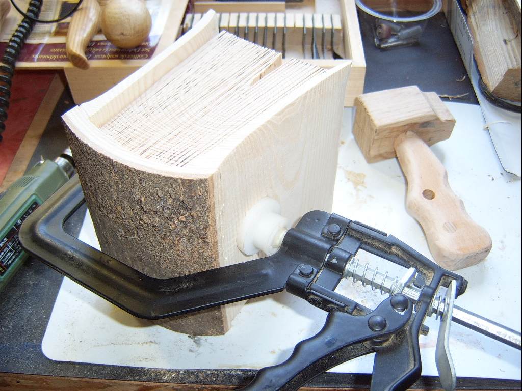

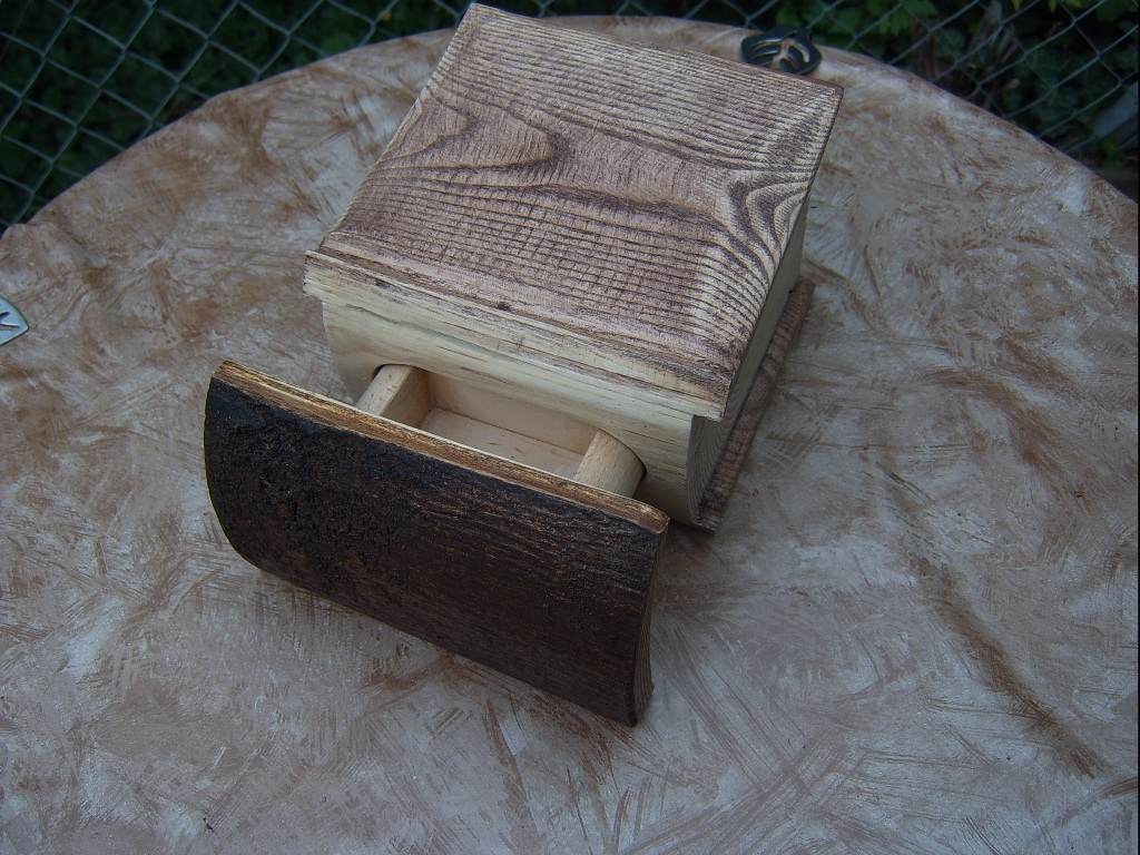

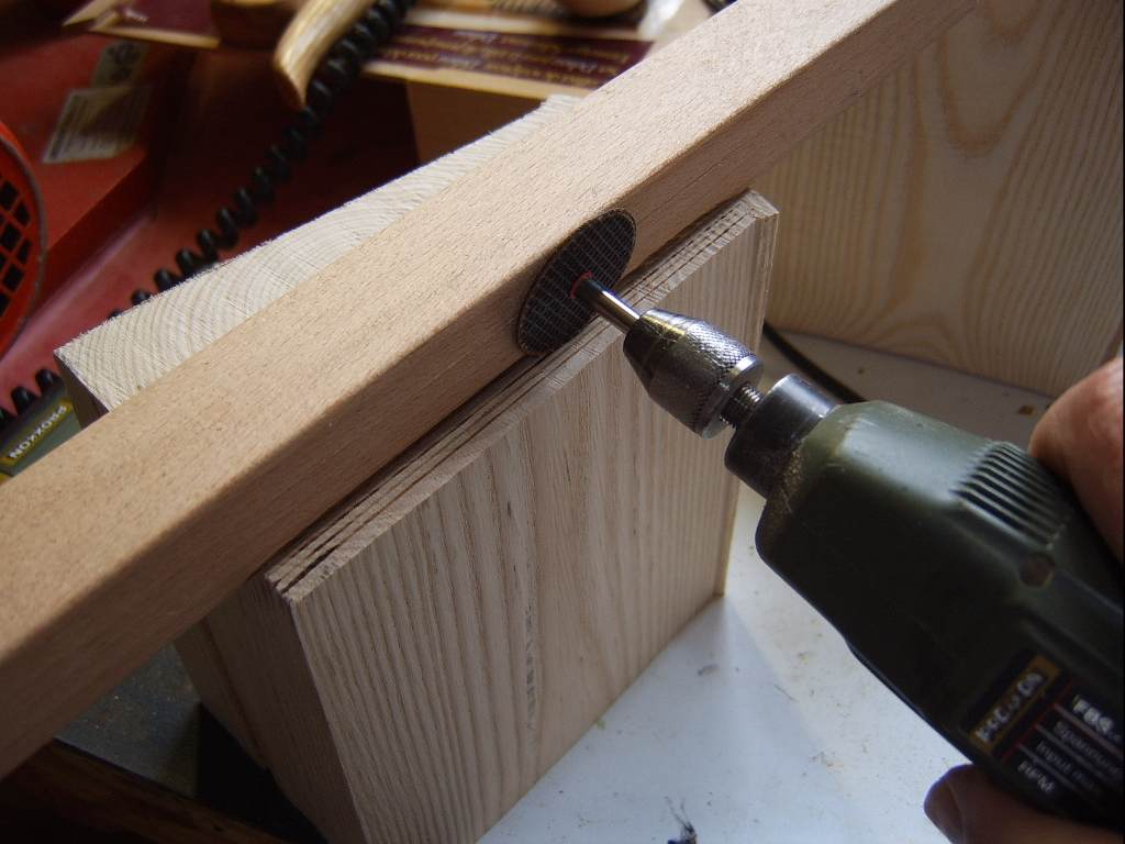

Danach habe ich den Schub gebaut - außen mit der selben Rundung wie das Innenloch , damit eine exakte Führung für den Schubladen da ist . Die angedeuteten Blätter , wie ihr auf dem Bild sehen könnt , habe ich mit einem kleinen Bohrmaschinchen und einer Flexscheibe über ein selbstgemachtes " Antirutschlineal " hineingezogen .
Auf das Lineal habe ich unten eine Tischdeckenunterlage geklebt , ( eigentlich für Glasschneidearbeiten gemacht )
damit es nicht wegrutscht .
Ja , einen kleinen Magneten habe ich auch montiert , damit der Schub beim Schräghalten , nicht herausfällt .
Das ganze zuletzt noch etwas gewachst , das war's dann .

bebohrtes Schubloch mit Außendeckel
das Rillenziehen mit dem Lineal
Innenklotz - Blätter

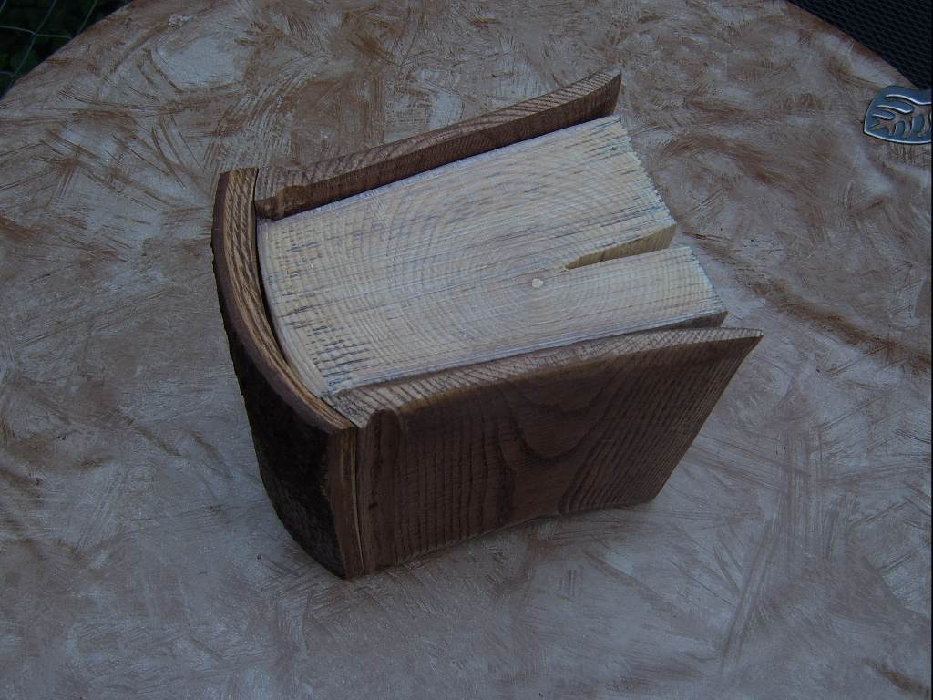

roh , in Bearbeitung
grob aufgezeichnet
grob aufgezeichnet
der rohe Holzstamm , seitlich <br />abgeschlagen mit der Axt

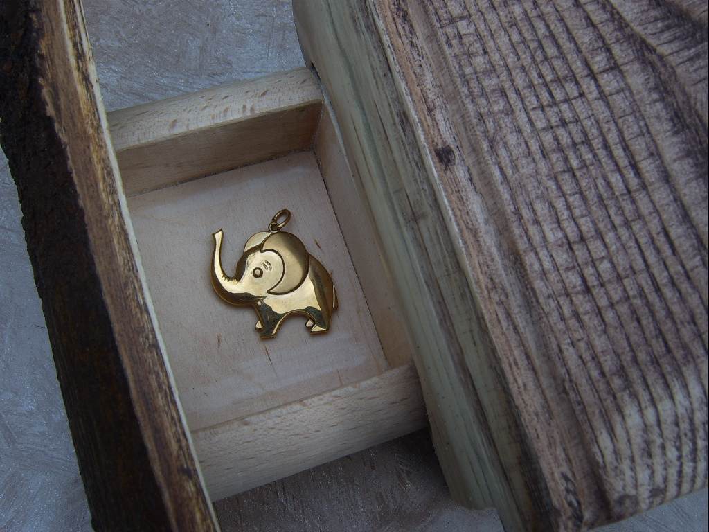

...  sogar ein Elefant paßt hinein
das Buch , liegend mit offenen Schub

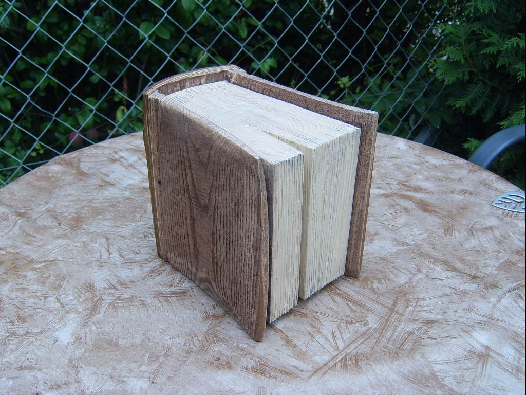

das Buch , geschlossen
hier ist der Haltemagnet sichtbar

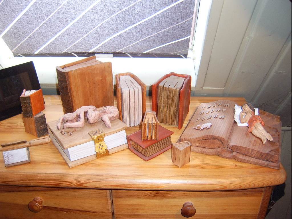

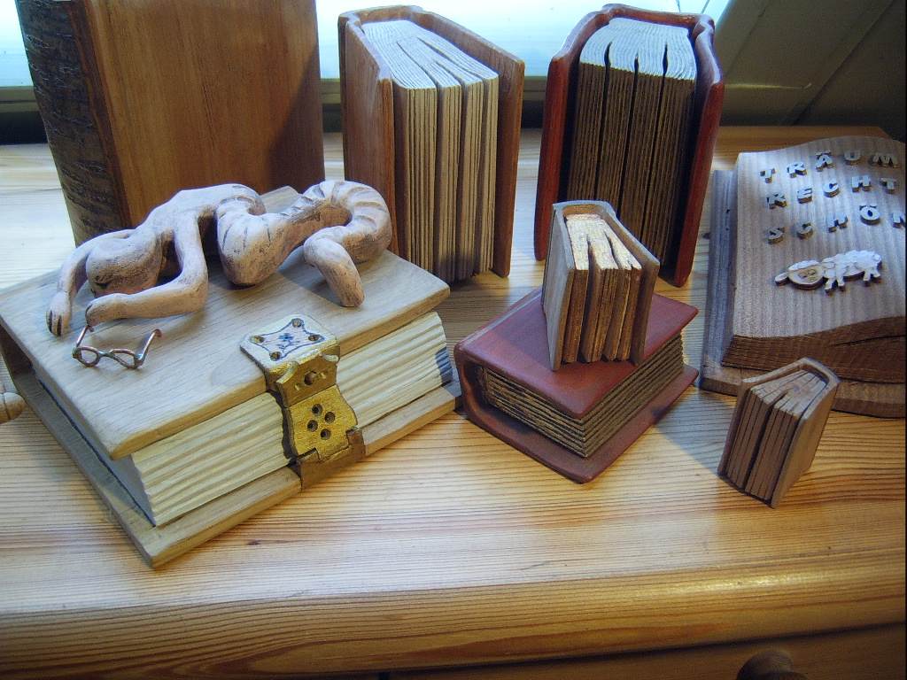

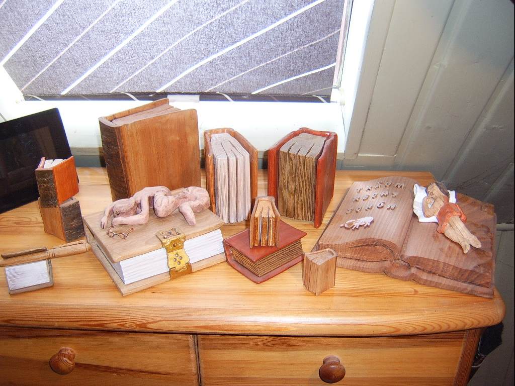

Bücher , klein und groß , mit Bücherwurm , Kugelschreiber und " Schlafmieze " ; in jeder Richtung .
Sind aber auch verhältnismäßig leicht zu machen .
