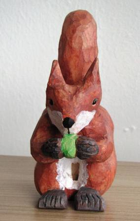

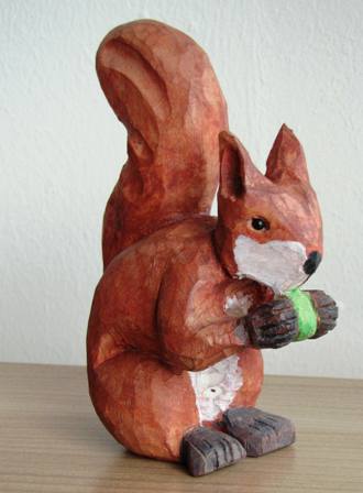

ich habe mein vor längerer Zeit begonnenes Eichhörnchen fertig gestellt. Lindenholz, 14 cm hoch,
die Augen sind Stecknadeln. Mit Hasenhautleim gestrichen, Farbe aufgetragen und gewachst. Es, das Eichhörnchen, wird noch auf einen Sockel gestellt den ich dunkel absetzen werde.

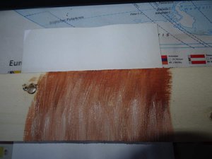

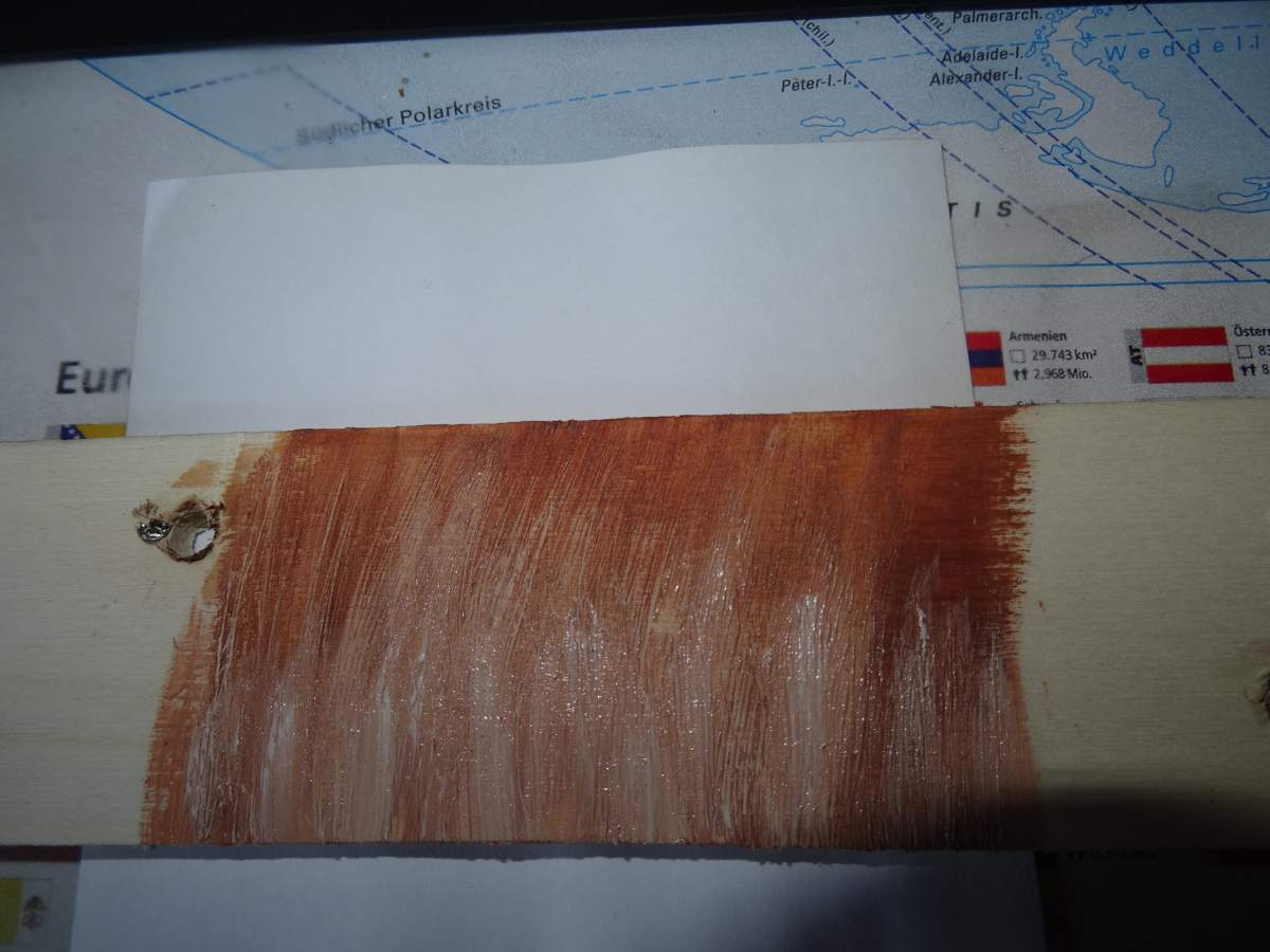

das Eichnörnchen ist doch ganz gut geworden . Ich würde das Weiß zum Braun etwas weicher übergehen lassen.
Das kannst immer noch machen , indem du mit einem harten Borstenpinsel mit braun ( nicht so naß ) ins Weiß einfach etwas oberflächlich hineinfährst . Man würde dann die braunen Haare teilweise etwas im Weiß sehen .
... farblicher Übergang !

Na das werde ich ausprobieren.Danke für den Tipp Hans. Hast du jetzt extra Farbe so verstrichen um es zu demonstrieren? Ich muss mal zu dir in die Lehre kommen ;) . In Kürze stelle ich mein nächstes Tier (geschnitzt ) vor. Da frage ich dann dich vorher wie es am besten gelingt mit der Bemalung. Gruß Ulli

ich finde Dein Eichhörnchen auch gut. Wie schön das unser Hans als Farbspezialist in unserem Forum so aktive Hilfestellung gibt! Ich hätte nicht richtig erklären können wie die zu weißen Eichhörnchenbäckchen verbessert werde müßten.

war kein Problem - ein Rest von Abfallbrettchen , kurz 2 Tropfen aus der Tube (Acrylfarbe ) gedrückt und möglichst naß in naß ineinander gepinselt. Das mit den Stecknadelaugen finde ich auch eine prima Idee .
Du weißt doch : als " Elektrischer " ist man doch immer ein wenig unter Strom und dann geht so was doch
" blitzschnell " . Du hattest doch auch mit der Schüttelmaterie zu tun , aber höchstens 24 Volt so viel ich weiß in deiner Branche , dafür aber Gleichstrom ;) :)

Ich bin im Allen der gleichen Meinung wie Hans. Sehr schön.
Zum Vorschlag von Hans, möchte ich noch einen hinzu fügen.
Ich nehme an das es Acrylfarbe ist. Ich habe am Anfang auch sehr viel mit Acrylfarbe bemalt. Damit ist es aber schwierig einen Farbübergang zu machen. Auch mit dem aufreiben eines Spiegel ist es schwierig.
Ich benutze daher meistens eine Aquarellfarbe. Diese lässt sich noch dem Trocknen auch noch wunderbar, mit einen feuchten Lappen, bearbeiten.
Noch eine Frage. Hast du der Farbe Körnerbeize beigemischt?

ist vollkommen richtig was du schreibst , das mit der Acrylfarbe war auch nur eine schnelle Demo , wie es aussehen kann . Man muß mit Acrylfarben sehr schnell arbeiten , da die auch schnell trocknen. Wenn du mal Zeit hast ein
Tipp : mische mal etwas " angemachten Tapetenleim " unter die Acrylfarbe , das verlängert die Trockenzeit erheblich ,so daß man mehr Zeit hat , bis es antrocknet und eine Haut bildet . (Es gibt aber auch extra Verzögerer im Handel )
Meist werden Acrylfarben direkt aus der Tube oder dem Glas verstrichen und das deckt zwar prima , ist aber nicht ideal .

@ Sepp, ich habe keine Körnerbeize verwendet. Ich habe welche , schon mit Wasser angemacht. Hab es vergessen die unterzurühren. Das Bemalen der Figuren geht mir noch immer nicht so gut von der Hand. Darum bleibt der Auerhahn auch ohne Farbe. Gruß Ulli
