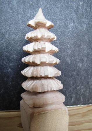

Hallo Schnitzfreunde, ich habe mir das Schnitzen des von Herbert vorgestellten Baumes einfacher vorgestellt. Bin mit meinem unzufrieden. Der hier gezeigte hat die Maße 4x4 cm. Eventuell ist das schon verkehrt. Ich muss erst Holz verleimen und dann zurichten auf Maß. Schwierigkeiten traten auf beim Schneiden mit dem Geißfuß. Die Unterseite der Ebenen und die Oberfläche der Ebenen habe sich nicht gut ausformen lassen, die senkrechten Kerben sind wohl nicht tief genug und zu unregelmäßig. Ein nächster Baum muss besser werden.
Auch habe ich das "Ausputzen" mit dem Rosenmesser nicht richtig verstanden. Habe mehrere Geißfüße , aber ob da einer 90 Grad hat, kann ich nicht sagen. Irgendwas habe ich beim Schneiden mit dem Geißfuß falsch gemacht.
Auf den Baum bin ich nicht stolz, muss halt noch üben :lol:
Das zeig unwürdige Exemplar kann eventuell schon helfen das es andere besser machen.
Kann auch sein ich habe zu schnell fertig werden wollen, also langsam, in der Ruhe liegt die Kraft.

das Grundgerüst sieht doch gar nicht mal so schlecht aus. Natürlich ist hier einiges vor den „ Baum“ gegangen.
Auch die einzelnen Ebenen sind doch tief genug. Was mir nicht gefällt, ist das an den einzelnen Ebenen unten die Schnitte schräg verlaufen. Um die einzelnen Äste zu gestalten müssen die Aussparungen auf der halben tiefe von oben mit dem Geißfuß gestochen werden.
Ferner hast du um die Äste nach oben zu schneiden nur sehr wenige Schnitte mit einem zu großen Bohrer gemacht.
Die werde noch ein paar Detailaufnahmen hier anfügen und auch wo und welches Eisen ich verwende. Vielleicht kommst du dann der Sache näher und siehst was du falsch gemacht hast.

ich habe nun diese Schritt für Schritt Anleitung mit weiteren Detailaufnahmen vervollständigt.

Kann es sein, das Deine Pyramidenform am Anfang nicht gestimmt hat? Es sieht so aus, als wenn die einzelnen Ebenen die gleiche Ausladung haben.

Hallo Burkhard, es stimmt die Pyramidenform war bei meinem ersten Baum nicht optimal. Es war von Anfang an " der Wurm drin ". Habe Holz verleimt, und da war schon der erste Fehler. Es war nicht rechteckig. Und schon stimmt die Pyramidenform nicht. So bauen sich die Fehler auf. Nun kann man es nur besser machen, Wie war ist da eine Textzeile von Reinhard May, " weil man nicht kann , was man nicht übt". Recht hat er. Also mehrere Bäume schnitzen.
Dann klappt es auch. Mein dritter wird besser als der zweite.
