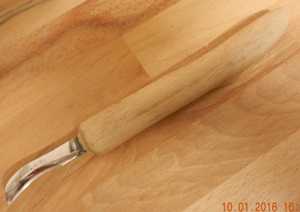

Verfasst: So 10. Jan 2016, 23:26
von Kurt
habe mir auch einige Schnitzmesser selber aus alten Werkzeugstahl (abgebrochene Stempel) gemacht. Den Stahl habe ich mit dem Schweißbrenner zur weiß Glut gebracht, geschmiedet, nochmal geglüht, im Wasser abgeschreckt und wieder leicht angelassen. Das ist für Werkzeugmechaniker nicht fachgerecht aber ich bin mit der Quallität der Messer zufrieden.
Re: Gehärteter Stahl-weichglühen-wieder härten ???
Verfasst: Mo 11. Jan 2016, 12:56
von Thomas
Hallo Kurt,
das Messer sieht sehr gut aus.
Viele von den Dingen die wir machen fallen unter den Punkt "Versuch macht Klug" :lol:
Auch wenn nicht immer alles fachgerecht ist, heisst es ja nicht, dass es nicht funktioniert.
Man sollte ruhig auch eigenen Erfahrungen machen und Dinge ausprobieren.
Der Weg ist das Ziel!
