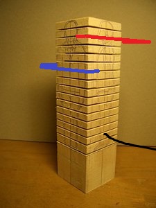

ich habe hier noch ein paar Fotos für die unter Euch, die keine Bandsäge besitzen und sich gern einen Rohling mit einer Handsäge herstellen möchten. Die Einschnitte rund um den Rohling sind in einem Abstand von 1 cm angebracht.

Genau nach dem Bild hatte ich eigentlich gesucht. Zumindest schwirrte es mir im Kopf herum.
Danke Herbert.

Das sieht gut aus auf dem Bild. Die Einschnitte wurden aber mit einer Maschine gemacht oder?
Von Hand kriegt man das doch kaum so genau hin.
Vielleicht mache ich mich zum Dödel hier, aber wie weiss ich denn wie t i e f ich sägen muss?
Viele Grüsse von Marianne

Hallo Marianne
Jemand der Fragt möchte sein Wissen/Können erweitern, und das ist gut so !
Ich hab bei dem Bild von Herbert zwei Linien eingezeichnet die jeweils das Sägeblatt mit der Sägetiefe darstellen soll.
Wenn Du den Burschen also z.B. auf den Rücken legst und dann den Bauch einsägst geht der Schnitt so tief bis Du vom Seitenprofil her gesehen am Bauch ankommst bzw. kurz davor aufhören.
Mit einer Japansäge mit kleinerem parallelen Sägeblatt geht das wunderbar, beim einsägen darauf achten das deine Handführung so gestaltet ist das die Säge nicht vor und hinter Werkstück abkippt, sondern die Säge so geführt wird das Rücken des Sägeblatt schön parallel zum Werkstück geführt/gesägt wird

Hallo Achim
Vielen Dank für die gute Erklärung mit Bild.
