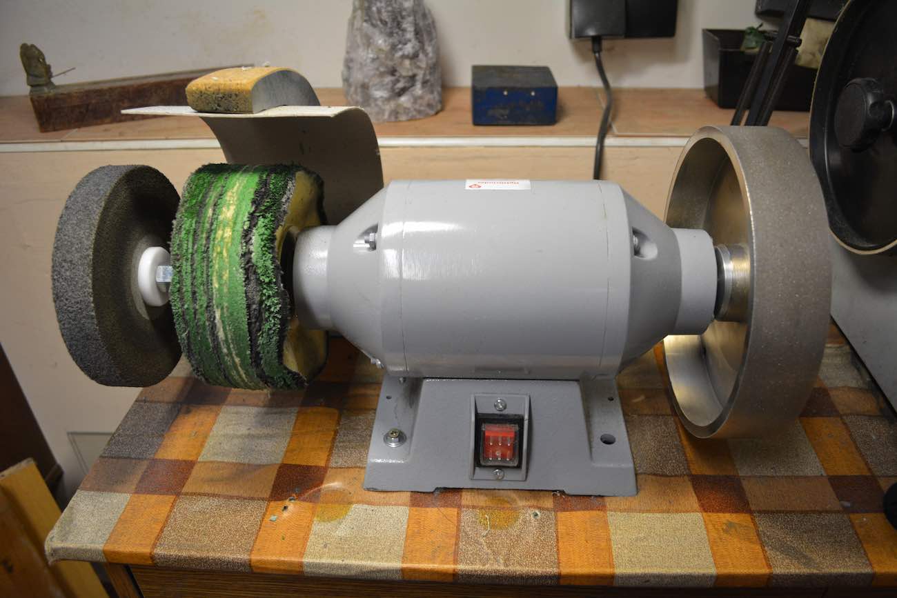

Da das Thema Schleifen von Werkzeugen immer ein wiederkehrendes Thema ist, möchte Euch hier meine neue Errungenschaft vorstellen, eine neue Schleifstation, die ich mir geleistet habe.
Der Doppelschleifer ist mit einer CBN Schleifscheibe ausgestattet. CBN Schleifkörper kommen in ihrer Härte dem Diamanten am nächsten und es können legierte Stähle mit Härten von 56 Rockwell ohne Probleme geschliffen werden.
Nur mal als Info: Unsere Werkzeuge haben eine Härte von 58-62 Rockwell. Ich hatte 14 Tage die Möglichkeit selbst meine Werkzeuge auf so einer Schleifscheibe zu schärfen. Durch Rücksprachen wurde mir mitgeteilt, das diese Schleifscheiben seit ca. 5 Jahren in täglich im Einsatz sind, ohne merklichen Verlust des Schleifergebnisses.
Die Vorteile liegen hier klar auf der Hand.
Kein Abrichten der Schleifscheibe, keine Überhitzung des Werkzeuges, da die Wärme über den robusten Schleifkörper abgeleitet wird, minimaler Funkenflug und ein brillantes Schleifbild.
Selbstverständlich hat die Sache auch einen Haken, denn es wäre zu schön um war zu sein.
Die Schleifscheibe wie ich sie verwende, hat einen Durchmesser von 200 mm und ist 40 mm breit. Laut Angaben des Händlers ist hierfür eine Motordrehzahl von 1450 -1700 U/Min vorgesehen. Wo gibt es solche Langsamläufer noch ???.
Da ich von Natur aus skeptisch bin, habe ich mich im Netz auf diversen Seiten kundig gemacht, wobei mir diese Angaben bestätigt wurden, in dem ich auch im Netz diverse Umrechner testete.
Da unsere Doppelschleifer,wie sie im Handel erhältlich sind mit knapp 3000 U/Min drehen, vermute ich, das eine CBN Schleifscheibe in dieser Größenordnung zeitiger den Geist aufgibt. Denn nicht umsonst werden Motordrehzahlen vorgegeben um ein effektives Ergebnis zu erzielen.
Nach Angaben eines Umrechners ist für herkömmlichen Doppelschleifer wie wir ihn kennen mit einer Drehzahl 2950 U/Min ein Schleifscheibendurchmesser für eine CBN Schleifscheibe von 100 mm vorgesehen.
Natürlich kann auch ich mich irren, doch Langzeit -Tests um diese CBN Scheibe sind mir nicht bekannt und Händler dieser Schleifscheiben mitunter überfordert.
Auf jeden Fall ist diese CBN Schleifscheibe ( auch wenn recht teuer) eine gleichwertige Alternative zum Nassschleifer, wobei man alle herkömmlichen Schleifscheiben vergessen kann. Ein sichtbares Schleifergebnis zeige ich im Foto. Das Eisen wurde mit einer geraden Fase geschliffen ohne Auflage ( Freihand).
