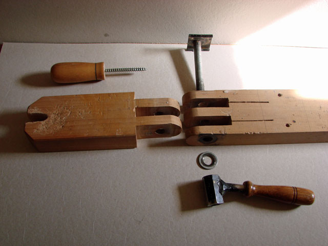

Ich habe mir damals aus einem alten Matrazenrost meinen Schnitzwinkel gebaut. Die verleimten Hartholzleisten sind sehr stabil. Zum Klemmen habe ich eine Langmutter durchgebohrt und eine Stahlstange durchgeschoben - siehe Bild - dadurch brauche ich auch kein Werkzeug beim Verstellen.
Etwas anders ist bei mir die Grundplatte, auf die die Figur geschraubt wird. Nachdem ich doch mehr kleinere Sachen mache, habe ich mir diese verstellbare Scheibe aufgesetzt. Durch die Längstschlitze und dem Loch in der Mitte , habe ich die Möglichkeit, eine Figur mit dünnen , normalen Holzschrauben zu befestigen ; es gibt dadurch speziell bei kleineren Figuren , nicht so große Löcher und bei größeren Figuren könnte ich - durch die drei Längstschlitze in der Scheibe, diese mehrfach mit kurzen / langen Holzschrauben befestigen.
Die Scheibe, kann ich auch mit einem Handgriff lockern und drehen.
Könnte aber auch die Scheibe entfernen und eine dementsprechende Stockschraube verwenden , so wie bei deiner
Version.
Meistens schnitze ich aber freiweg in der Hand - speziell die kleineren Sachen sowieso.
Viele Grüße von Hans aus Franken

Hallo nochmals ,
was ich mit meinem Beitrag eigentlich zeigen wollte, ist die Möglichkeit der Konterschraube - ohne Schweißarbeiten, denn nicht jeder hat einen Schweißkasten ; wobei eine Bohrmaschine doch sicherlich vorhanden ist.
Man hat dann im Prinzip das System vom Schraubstock .
Also vielleicht ist das auch eine Möglichkeit ?
( Mit der Montagescheibe , auf die die Figur geschraubt wird - es war ein Teil einer einfachen Bohrmaschinen / Drechselbank die ich nicht mehr benötige , da kommt man dann doch nicht so einfach ran , obwohl man die Drehscheibe auch mit Holz und in der Mitte ein Rohr mit Außengewinde befestigen könnte und für die Schraubenköpfe dann von unten etwas ausfräst/hohlschnitzt. )
Es grüßt euch , Hans aus Franken ( ... der , der aus allen Sch... was macht )
