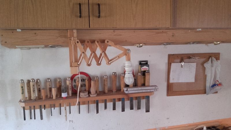

) Trotz eines Fenster und Tür mit Lichtausschnitt, brauche ich auch künstliche Beleuchtung. So habe ich über der Hobelbank ein- mal Halogenspots und die Gelenklampe mit Energiespalampe. Falls ein Leuchtmittel ausfällt, wird es durch LED ersetzt. Als Deckenbeleuchtung einen Einbaustrahler mit LED- Leuchtmittel und eine Leuchtstofflampe. Zusätzlich ist da noch eine ausziehbare Halogentischleuchte. Im Gegensatz zu meinen Vorrednern tendiere ich zu einer Mischung aus kaltem und warmen Licht. Es ist auf jeden Fall weniger schädlich für die Augen. Ich habe 20 Jahre im Baumarkt hinter mir, darum weiß ich wovon ich rede
. Entscheiden mußt Du es für Dich alleine. Einfach probieren
