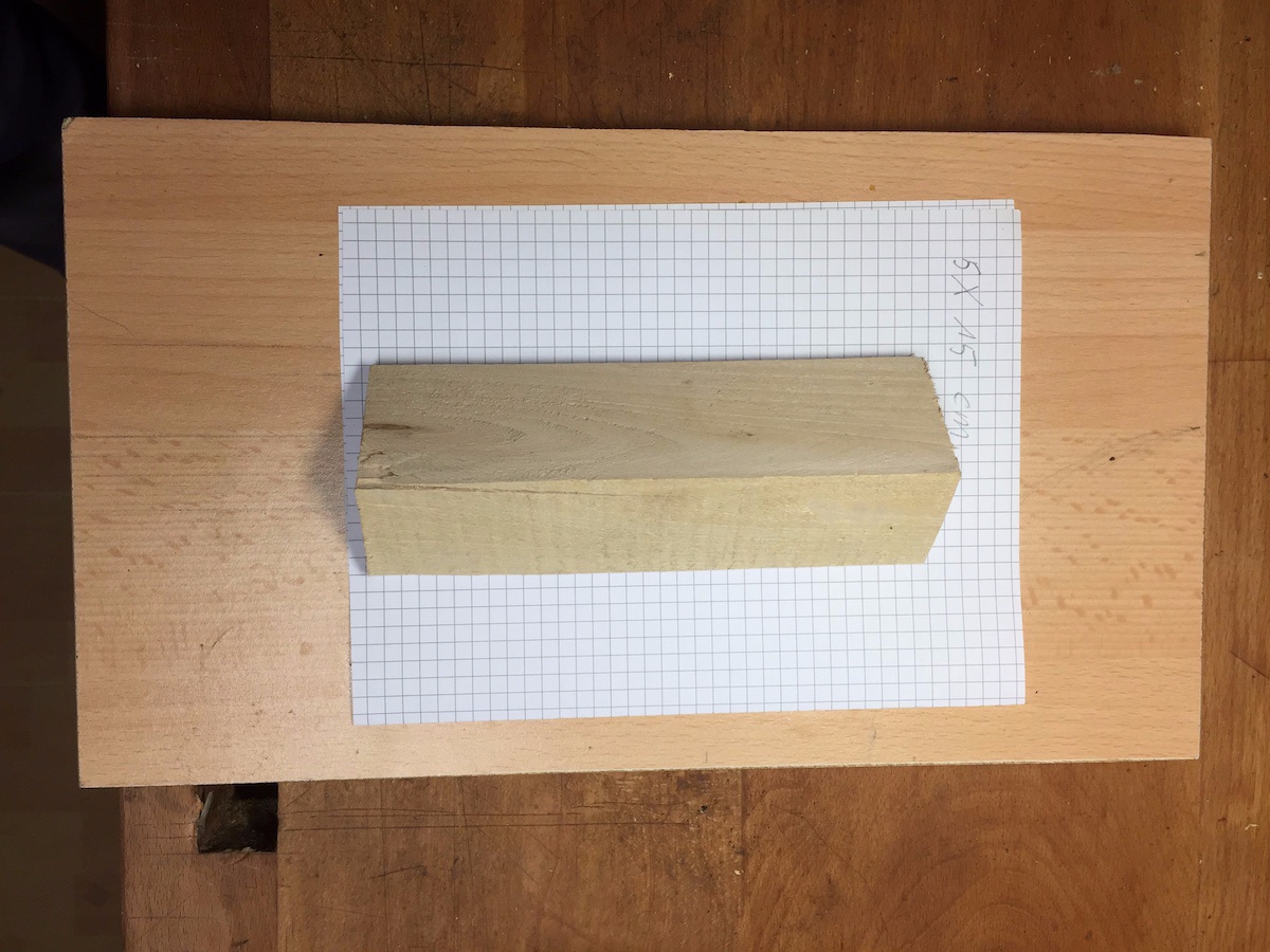

Wie im Foto zu sehen, gibt es aber auch hier eine Möglichkeit das Holz auf einem Stück Möbelspanplatte zu fixieren. Einfach ein Blatt Papier auf die Spanplatte Kleben und darauf das zu bearbeitende Holz kleben. Man kann dazu auch doppelseitiges Klebeband verwenden. Dazu ist es jedoch erforderlich, die Klebefläche des Holzes zu glätten.

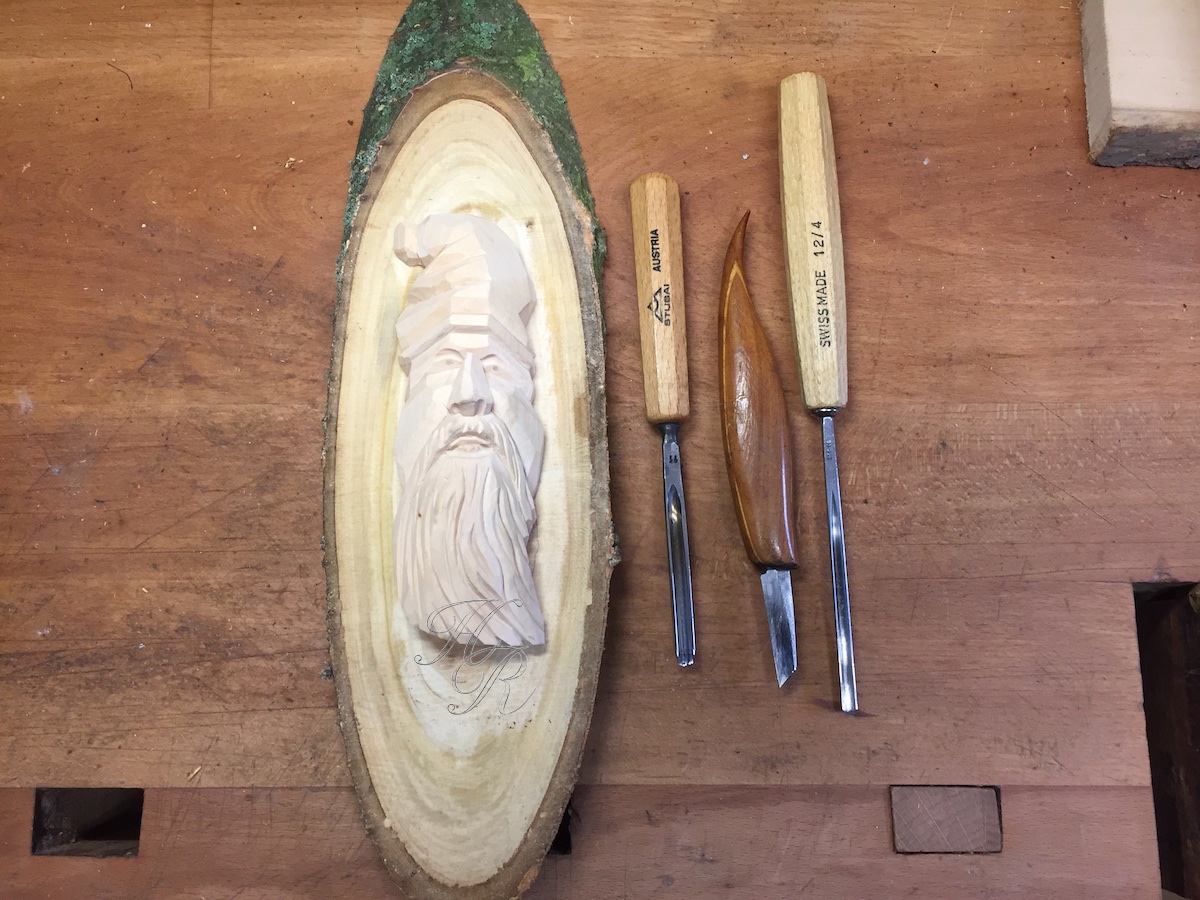

Im Foto sind die Werkzeuge die ich hierfür verwendet habe zu sehen.
Das Stück Holz hat eine Größe von 5 X 5 X 15 cm und wurde diagonal getrennt.
